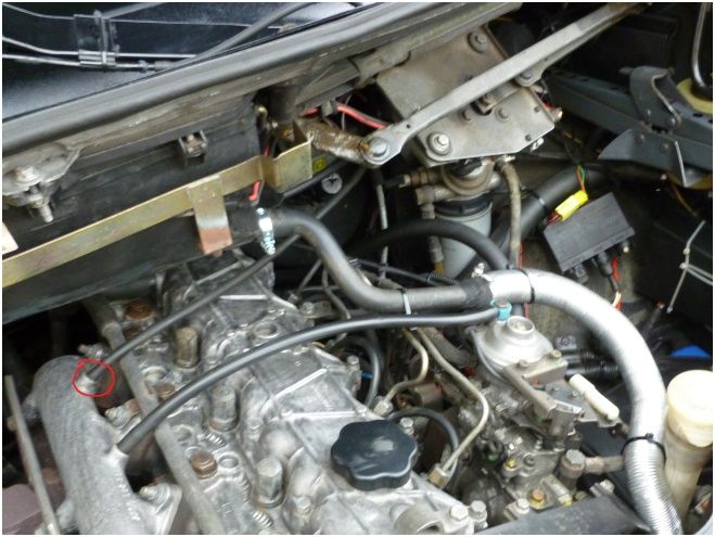

bonjour tu te branchejulien.b59 a écrit :Salut,
Ta durite tu dois la brancher au niveau du collecteur.
Actuellement tu fois avoir un morceau de 1cm pour faire bouchon à ce niveau là
ici

Merci pour la photo Rémy
J'en avais pas sous la main

Re: changer un bloc compteur
merci beaucoup pour la photo
je sais maintenant ou allé
surper sympa
surper sympa
une photo est des fois mieux qu'un grand discour j'ai trouver ou le brancher se tuyau j'ai bien se petit bout de durite boucher et pour mon tuyau d'aquarium ses une connerie il tiendra jamais la chaleur
merci a tous
merci a tous
