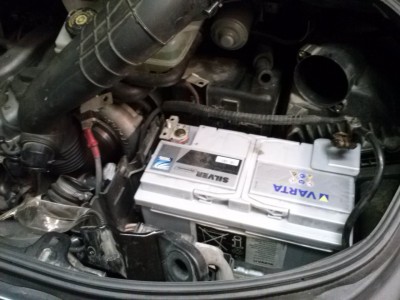

J'ai remplacé hier préventivement la batterie de mon espace, et j'ai un peu galéré.
Celle d'origine, qui a tout juste 6 ans, est une varta 80ah / 800 A. J'ai remis une Varta 85Ah / 800A.
Une fois la nouvelle installée dans son bac, je n'ai pas réussi à remettre les câbles ....et pour cause, je ne l'avais pas mesurée : la nouvelle est 2cm moins haute ! (ça m'étonnerait que la capacité soit supérieure malgré l'étiquette....).
Je me suis donc décidé à faire une cale avec les moyens du bord, j'ai donc découpé une planche de melaminé et maintenant c'est nickel. Il y a juste l'écrou antivol qui appuie plus la batterie vers le bas, mais qui la bloque en la "poussant" contre le bord opposé du bac. Il faudrait que je trouve une vis un peu plus longue.
J'ai regardé les batteries de même capacité vendues chez nor**to, et les tailles sont équivalentes à ma nouvelle varta.
Prévoyez donc une cale le jour où vous remplacerez la vôtre.
La mienne n'a jamais donné de signe de faiblesse, mais j'ai retrouvé de l'électrolyte au fond du bac (un petit bouchon fuyait).

j'ai acheté une f18, celle d'origine était une f19... j'ai contacté nor**to qui ne connaît pas la f19, je suis donc contraint de rester avec la mienne
F18 :ETN : 585200080
12V 85Ah 800A 19.02 kg 315x175x175mm
F19 :ETN: 585400080
12V 85Ah 800A 19.76 kg 315x175x190mm
F19 :ETN: 585400080

Merci espace 51 pour cette information. C'est étonnant. Sur différents sites de pièces auto, c'est effectivement bien la f18 qui est référencée. Je n'ai trouvé nulle part la f19 pour l'espace.
Mais sans cale ou sans découper le bac, impossible de correctement installer une f18 sur mon 2.0dci... Mon installation est pourtant d'origine, la batterie également (datée du mois de la mise en circulation de la voiture et estampillée Renault).
Espace51 : tu as tordu volontairement l'espèce de support du calorifugeage du capot ?

Sur mon 3.0
Je monte la Batterie Varta F18 Silver Dynamic réf : 585 200 080 12 volts 85 Ah 800 Amp en démarrage 315x175x175
Je ne comprends pas bien ce qui ne va pas Marron glacé car je ne vois pas pourquoi les câbles ne peuvent plus se brancher facilement.
C'est le positif qui pose problème ?
Et je ne vois pas comment tu peux fixer solidement ta batterie avec une cale dessous ?

Je prendrai une photo à l'occasion.
Le bac a 3 côtés hauts, dont celui qui est contre le pôle positif. Il doit faire environ 17cm de haut, donc approximativement la hauteur de la f18. Les différents câbles + sont comme sur la tienne reliés ensemble, de façon rigide, et c'est là le problème : il n'y a pas assez de "mou", et je ne peux pas enfoncer cet ensemble femelle sur la borne + de la batterie. Ce serait possible si je découpais sur une hauteur d'un ou 2 cm le bac. Mais si je le découpe, je perdrais une fixation du câble "-" qui est clipée sur ce côté du bac.
La batterie repose sur une planche de 15mm d'épaisseur, taillée aux dimensions du bac. la batterie est donc surélevée mais encore bien calée dans son bac. Par contre la cale métallique au fond n'appuie plus la batterie vers le bas (vis trop courte) mais pousse la batterie vers l'arrière de la voiture (donc vers l'arrière du bac) et la batterie ne bouge plus ainsi.

Merci de tes explications, mais c'est très bizarre ton histoire.
Il y a un truc qui nous échappe.
Ton véhicule est bien français ?
Il t'aurait fallu la F19

Rien ne présage qu'il soit d'origine France ou étranger. C'est un initiale avec les équipements de série de la version Française + le toit ouvrant + le radar avant. Tous les papiers français.
Mais toi tu as un v6, les autres 2.0 sont peut-être comme le mien ?
