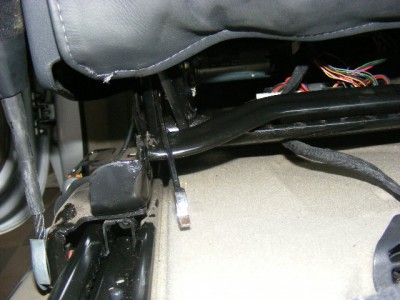

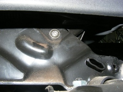

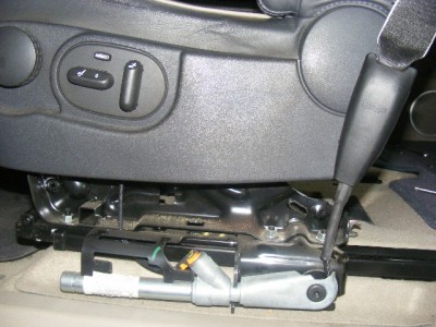

Voici le levier avec lequel je n'ai quand même pas réussi à dévisser la vis avant droite du rail! En y regardant de plus près et en remontant le siège au maximum, j'ai vu qu'un boulon était desséré a l'arrière gauche sous l'assise.
J'ai donc démonté le cache en plastique du rail côté gauche pour pouvoir placer mon tournevis torx sue cette vis. Il a fallu en même temps immobiliser l'écrou de l'autre côté avec une clé de 10 : quelques tours de vis et le siège est refixé! Si ça peut servir à quelqu'un, j'en serais ravi.

Salut Bernard
Merci pour ces retours en image
C'est donc la structure (chassis) du siège et la ou les fixations aux rails qui dans ce cas ont faillis.
Bon à savoir un siège classic (sans commande électrique) ce présente également ainsi.
(3 boulons sur chaque rail)
Les passagers sont prévenus
