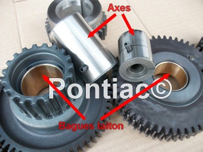

- 2 pignons ( les intermédiaires ) sont montés sur bague en laiton
- eux mêmes montés sur un axe avec trou de lubrification
Donc s'il n'y a pas suffisamment de pression, ou pas la bonne huile ( fluidité ), ou vidanges trop espacées ( vieille huile ), ou simplement mauvais niveau... => usure très rapide !

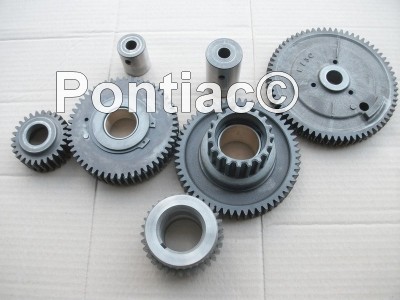

En image ce que je veux dire
Une cascade complète non usée :
Les 2 pignons avec bague laiton et leurs axes NON usés :
