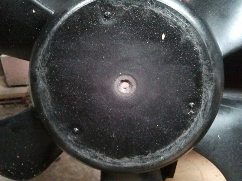

Mon hélice de ventilateur s'est désolidarisée de son moteur!
Je cherche donc à extraire le motoventilateur pour voir si je peux la refixer.
Celui-ci est juste clipsé mais je ne vois pas comment l'extraire [2,2 dCi]! Démonter la durite supérieure du radiateur? démonter la traverse? enlever le cache batterie et le calculateur?
Merci beaucoup!

Bon bah je me suis lancé!
Ca passe en démontant le flitre clim, la batterie et le bac à batterie.
Un peu galère mais ça passe! Ne pas oublier de débrancher les 2 prises avant de tirer!

Dans mon cas, je n'avais pas ce qu'il fallait pour réparer donc, j'ai acheté un autre ventilateur.
La vis de fixation de l'hélice est cassée dans le moteur:
(L'hélice n'avait plus ses poids d'équilibrage, vibrations et casse?)
Il aurait fallu percer et tarauder.

c'est un peu etrange, vu le trou dans l'helice et l'axe du moteur, on voit pas le logement pour les 2 parties plats du axe.

Oui, je me suis demandé aussi. Il y a pas mal de limaille.
Tu aurais une hypothèse?

je pense que les méplats ont été usinés par l'axe du moteur tout simplement :cry:

propylene a écrit :Oui, je me suis demandé aussi. Il y a pas mal de limaille.
si tu peut metre une photo faite en MACRO du trou d'helice, on peut dire 2 mots. sur la photo presente je suis pas sur.

Les méplats ont dû être créés d'origine sur l'axe.
Je n'ai pas démonté le nouveau moteur pour voir.

"Les méplats ont dû être créés d'origine sur l'axe." = je crois que dom89 faisais referiment au méplats dans la bague metalique dedans l'helice
