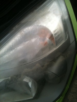

Pour mon IV, le polycarbonate était vraiment très abimé.
avant
J'ai donc acheté le kit rénovation de chez Nord OTO
Et voilà le travail

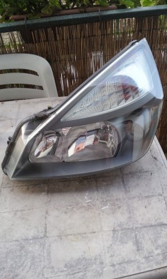

Après
Un optique "travaillé"
Les 2 terminés

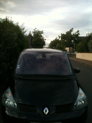

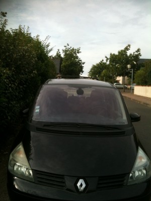

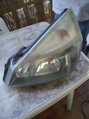

petit déterrage, aujourd'hui j'ai fais mes feux avec le kit de rénovation 3m de chez nono roro toto, le résultat en image:
Avant:
Après:
pour info vu l'état de mes feux il m'a fallu 2 kit
