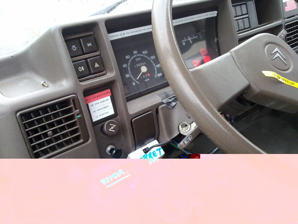

Le quadra avec retour maison sur un plateau , le neiman en vrac dans sa partie électrique ( toutes les pièces sont présentes mais faut trier . Donc va pour changer le neiman .

J'ai du contact , pompe à carburant qui fonctionne , mais pas de démarreur .
En 1 , teste alimentation gros + dem => ok
En 2 , teste alimentation + du solénoïde dem lorsque je tourne la clé => rien
En 3 , teste démarrage en alimentant le solénoïde directement => ok démarrage , donc coupure électrique entre le neiman et le démarreur , mais la voiture tourne , ouf c'est pas le démarreur.
C'est très bien car je peux la rentrer au garage .
Mais plus vite dit que fait car à ce moment là , PAF :twisted: , le câble d'accélérateur qui lâche .
Pas grave , je sorte le matériel prévu pour ce type de panne => Câble de frein pour vélo avec la gaine , plus un domino électricité .
30 minutes après je rentre la voiture . Avec 20% de pente à monter sur bien 20 mètres , pas question de faire ça au ralenti accéléré .
Je reprends mes recherches après dépose des caches sous le volant .
Ok vu , un fil défait d'une cosse bout à bout => voilà ma coupure .
Pfff de la rigolade , tout au plus 10 mn de boulot .
Essais de démarrage => OK chouette le démarreur tourne mais le moteur ne démarre pas :twisted: :twisted: :twisted:
Re teste alimentation direct du dem => ça tourne , alors là :?: :?: :?: :?: :?: :?:
Je laisse pour le moment car d'autres choses à faire mais garde tout ça en tête , et ça rumine la dedans .
Retour ce dimanche matin à nos moutons .
Re contrôle du nouveau neiman par rapport à l'ancien . Tout semble bon , les couleur de fils idem .
Chose bizarre , la chronologie des bruits ( relais , pompe carburant ) dû au démarrage n'est plus exactement la même . :?: :?:
Re contrôle du nouveau neiman , contrôle de la position des fils dans le connecteur => et bien 2 fils inversés en position 1 et 2 par rapport à l'ancien .( pas fait gaffe au début )
Inversion des fils => :mrgreen: OK tout rentre dans l'ordre , voiture neuve , c'est reparti pour 400000 :P
En résumé :
=> panne à l'origine >> neiman HS
=> panne crée par moi >> fil défait = coupure . Surement lors du démontage du neiman HS
=> inversion de 2 fils sur le nouveau neiman
=> plus en passant rupture du câble d'accélérateur
