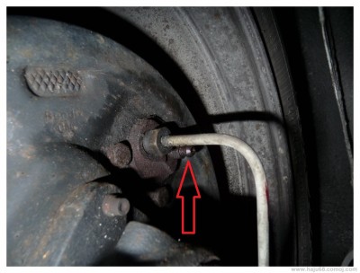

1
monter la voiture assez pour passer en dessous pour atteindre les vis de purge
2

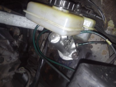

dévisser les 4 canalisations deux de chaque coté 3
vider le bocal de liquide de frein
4

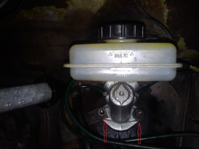

défaire le connecteur de niveau de ldf 5
dévisser les 2 écrous , puis tirer délicatement le maître cylindre

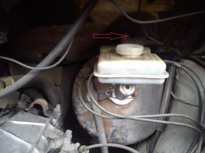

6

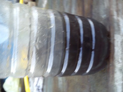

défaire le bocal du maître cylindre puis le mettre sur le nouveau (attention il faut tirer fort et pareil pour le remonter )

1
2
4
6
