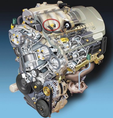

Cela ne m’entonnerais pas qu'il faille enlever la roue !
Vu où il est situé... sur le coté droit du moteur ( suivre les durites d'huile & refroidissement jusqu'à l’échangeur eau / huile => le filtre est dessus )

je croit bien que Pontiac a raison , il doit etre la dans le coin gauche en bas sur la photo si je ne me trompe pas

Re: Espace 3.5 v6 : où est le filtre à huile ?
bonjour,
il est effectivment bien a cette endroit et accéssible sans démonter la roue (démontage remontage)
