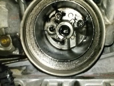

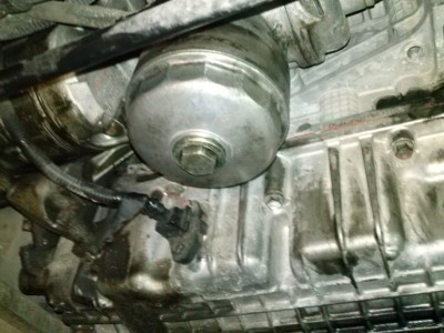

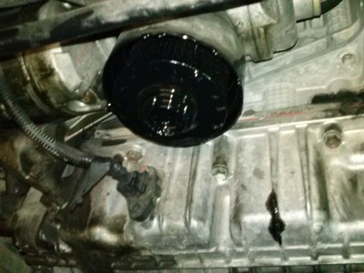

je vient de faire ma vidange avec une fosse cet tres bien avec les chandelle :( pas asser de place et surtout pour le filtre a huile. :!:
je met ca
le filtre a huile
pour dévisser le gros bocal avec les plat j'ai pris une clef a philtre a câble., pas évident mais on y arrive. bon courage. :wink:

@Espace51
Merci pour tes superbes photos c''est très explicite. :wink:
