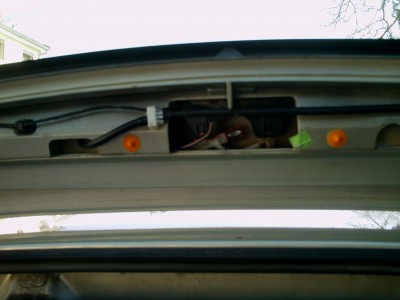

bonsoir,
je faut retirer le garniture au niveau du feux .

Salut, tu trouveras la notice pour déposer le troisième feu stop ici : http://www.planeteoueb.com/_st5/dbwgbip ... pace_4.pdf
Il faut effectivement retirer la garniture intérieure du hayon mais pas n'importe comment (sinon on casse les pattes de maintien)
