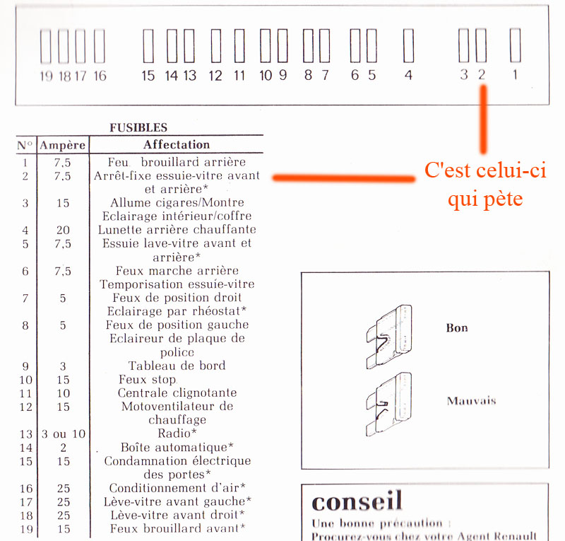

Résultat de mes tentatives : Pas glop !
Donc, forte de tes conseils j'inspecte les fusibles..., comme je ne sais pas quel relais est concerné je retire ceux-là et je les nettoie :
et celui-là :
Donc nettoyage avec chiffon + un coup de pchitt contact (platine et cosses)
Ensuite je vais voir côté moteur :
Je débranche la connection et démonte ce truc-bidule là que je nettoie chiffon et pchitt :
Je remonte tout le bazard...
Je mets en marche les essuies-glaces : ça marche pareil, mais CLAC ! Ce fusile pète !
J'attends un peu que le pchitt ait séché, je remplace ce fusible et PAF ! Il repète !
Malgré tout, ça ne change rien pour la valse des balais, ils fonctionnent toujours aussi mal, mais ils fonctionnent...
Sauf que je me demande ce que c'est que ce fusible qui s'appelle :"Arrêt/fixe essuie-glaces avant et arrière ? Du coup, ça doit empêcher un machin de fonctionner, mais lequel ?
De plus il doit y avoir maintenant un court-circuit, mais où ? Je ne veux pas trop ignorer le problème...
Tu as une idée ?
Est-ce que quelqu'un aurait une idée ?
A vos neurones.... Merci[/color]

Je penche pour la piste du moteur qui est hs, débranche le moteu et laisse le débranché puis remet un fusible neuf, s'il tient et ne claque pas, c'est bien le moteur.
Je sais cela va faire une palette de fusible à acheter.

@Bellelurette, j'oubliais, le fusible en question sert à la fonction qui permet aux essuies glaces à revenir en place en bas quand tu les arrêtes.
Cela protège le circuit de la position repos des essuies glace, et que cette partie là. Et comme la fonction temporisée des essuies glaces a besoin de cette info "position repos", la temporisation ne fonctionne plus ...
Sans cette info, les essuies glaces peuvent fonctionner en mode normal,mais s'arrêteront quand tu bougeras le commodo, dans la position ou ils seront.
Le cadenceur est le"relais" dont on parle plus haut ;)
