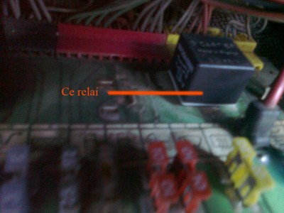

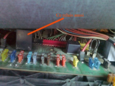

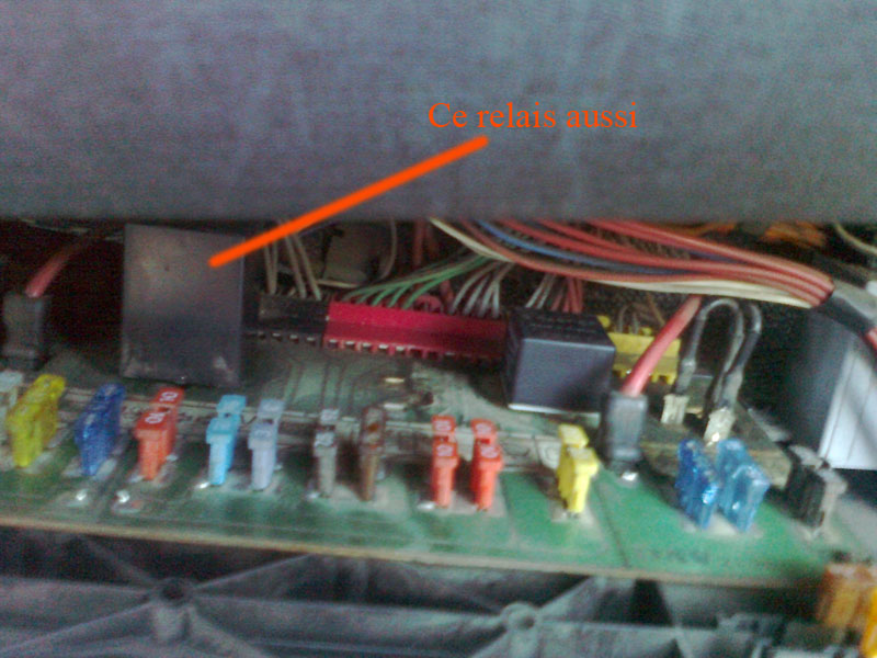

Résultat de mes tentatives : Pas glop !
Donc, forte de tes conseils j'inspecte les fusibles..., comme je ne sais pas quel relais est concerné je retire ceux-là et je les nettoie :
et celui-là :
Donc nettoyage avec chiffon + un coup de pchitt contact (platine et cosses)

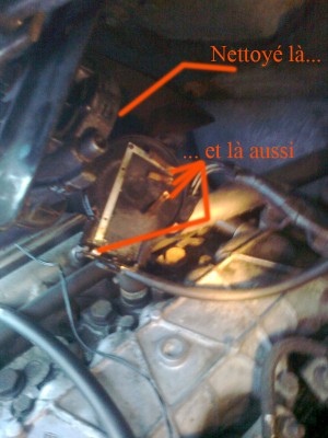

Ensuite je vais voir côté moteur :
Je débranche la connection et démonte ce truc-bidule là que je nettoie chiffon et pchitt :
Je remonte tout le bazard...

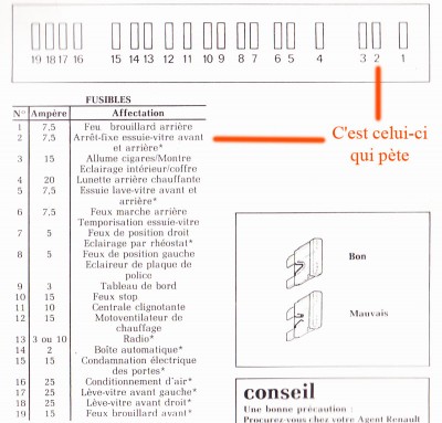

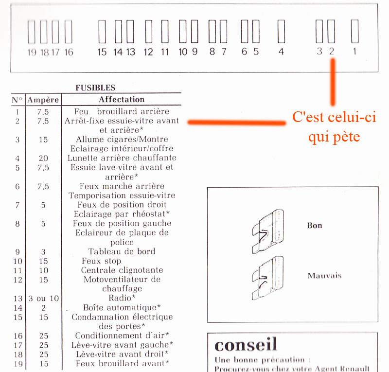

Je mets en marche les essuies-glaces : ça marche pareil, mais CLAC ! Ce fusile pète !
J'attends un peu que le pchitt ait séché, je remplace ce fusible et PAF ! Il repète !
Malgré tout, ça ne change rien pour la valse des balais, ils fonctionnent toujours aussi mal, mais ils fonctionnent...
Sauf que je me demande ce que c'est que ce fusible qui s'appelle :"Arrêt/fixe essuie-glaces avant et arrière ? Du coup, ça doit empêcher un machin de fonctionner, mais lequel ?
De plus il doit y avoir maintenant un court-circuit, mais où ? Je ne veux pas trop ignorer le problème...
Tu as une idée ?
Est-ce que quelqu'un aurait une idée ?
A vos neurones.... Merci[/color]

Mais avant çà... as tu regardé du coté du cadenceur ( gros boitier gris sur la platine ) :?:
Il est souvent la cause !

@Bellelurette, j'oubliais, le fusible en question sert à la fonction qui permet aux essuies glaces à revenir en place en bas quand tu les arrêtes.
Cela protège le circuit de la position repos des essuies glace, et que cette partie là. Et comme la fonction temporisée des essuies glaces a besoin de cette info "position repos", la temporisation ne fonctionne plus ...
Sans cette info, les essuies glaces peuvent fonctionner en mode normal,mais s'arrêteront quand tu bougeras le commodo, dans la position ou ils seront.

Re: LE TEMPO DU BALAI
pub2n a écrit : Le cadenceur est le"relais" dont on parle plus haut ;)
Pas sur... Bellelurette montre bien sur ces photos des relais ( les vrais en noirs ) mais pas le cadenceur... et n'en cause pas non plus...
Il est vrai, mais c'est celui auquel je pensais dans mon message bien plus haut ;)
Question à 0.3€, il ressemble fortement au relais de centralisation de mon I, il se trouve où sur le II :?: , histoire de ne pas confondre ... , même si le relais de centralisation déborde de fils orange en général chez Renault :mrgreen:

arf j'ai eu un probleme similaire il y a un ans il a meme des photo du moteur demonter maintenant c'est résolu par un changement du moteur
regarde si il a pas de l'oxydation sur les cosse du moteur
la piste c'est les deux lamelle qui vienne toucher l'anneau qui sur le mécanisme :?:
Scénic III TCe 130 Bose
Les pistes sont l'ensemble des anneaux et insertions dans l'engrenage du moteur.
Ce sont les lamelles qui viennent faire le contact entre les pistes. ;)
En fait sur le I il y a 2 relais cadenceur... un noir pour l'avant et un gris pour l’arrière
Le gris est le même sur le II , et toujours sur le II... le relais cadenceur des EG avant sert aussi a la centralisation, mais pas du tout de la même forme que autres !
Sur le II ( toujours... ) les cadenceurs sont au niveau de la colonne de direction
