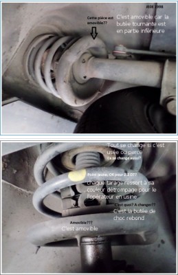

Autre question, est-il intéressant de prendre un kit complet?
c’est une image du site de monroe, ils sont à 180€ piéce chez 123auto sous la Référence : 5550038 (73€ l'amortisseur seul)

Si j'ai bien compris il y a pas mal de pièces à remplacer (roulement, butée, je ne sais quoi d'autre)
Quelles sont les gammes à privilégier (original, reflex, adventure....)
Si je les monte moi-même, c'est peut-être plus simple et pas beaucoup plus cher que les pièces séparées. ...
Il me faudrait prévoir quoi comme outils?
