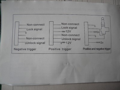

mon ambulance n'ayant pas de commandes à distance de verrouillage centralisé j'ai décidé d'en installer une.
J'avais acheté il y a quelques temps ce Kit pour un autre véhicule.
la documentation de raccordement est assez légère :roll: mais suffisante
sur l'Espace 1 l'ouverture fermeture se fait par inversion +12v/masse on prend donc le dessin le plus à droite pour le raccordement
Je me suis raccordé sur l'inter du tableau de bord
voici le câblage
j'ai ajouter sur le raccordement 2 diodes 1N4001 afin d'éviter les courants de retour et ne pas gêner le fonctionnement de l'inter et de la fermeture par les serrures
J'ai caché le boitier derrière l'autoradio et ce marche sans problème.

Bonsoir, je conseillerai plutôt des diodes 1N4001 qui résistent mieux à l'effet de self (CFEM). Les diodes 1N4148 permettent une tension plus haute mais pas en inverse.
Si les diodes ne sont pas efficaces, on risque de détruire les transistors de commutations de la centrale de commande.
Harry. A+
Re: verrouillage centralisé sur 2000GTS
+1 pour les 1N4001 qui sont utilisées en plus couramment dans nos véhicules, on en trouve entre autres dans les commodos et interrupteurs des III ...

bonjour,
J'ai suivi vos conseils et modifié les diodes par des 4001 :oops:

Et moi, j'ai des diodes marquées 4007 çà fait l'affaire ? :lol:
harry
Messages : 2322
finition : [Aucun]
Message non lu par harry »
Bonsoir, oui elles font encore mieux l'affaire.
1N4001=50v
1N4002=100v
1N4003=200v
1N4004=400v
1N4005=600v
1N4006=800v
1N4007=1000v
pour les courants inverses
Harry. A+
