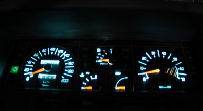

les ampoules d'origine du TDB ont été remplacées par celles-ci :
http://www.ebay.fr/itm/190692045102?ssP ... 1438.l2649
2,89 € FDP compris, rapidement livrées.
je m'étais dit que, vu le prix, si ça ne fonctionnait pas bien, je n'aurais pas perdu grand chose.
résultat : très bien, on voit bien, idéal la nuit ou par faible luminosité
il en faut 6
attention, sens de montage, car quand ça ne fonctionne pas du premier coup, pivoter le culot de 180°
bon montage (idem pour espace 2...)

.... +1 photo de nuit

variateur OK
photo un peu floue
photo un peu floue

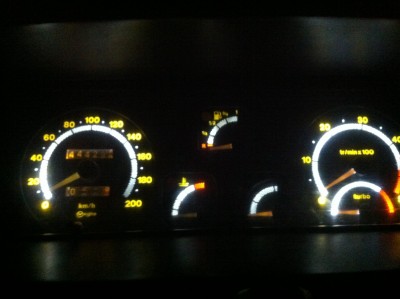

Voici le rendu:
Je rappelle qu'il s'agit du 2 !
Dan

Pour ma part, le rheostat est inoperant...
Pas grave, je roule tres peu de nuit !

bonjour a tous
l éclairage et blanc, il n est plus orange alors.
les t10 ses bien pour changer les grosse ampoule du tableau de bord ses bien sa?
et si je ve changer cel des commande de chauffage ses quel model svp
et une autre question si je ve mètre que des led au feu arrière quel son les modèle a metre svp
en tout cas le rendu et superbe
