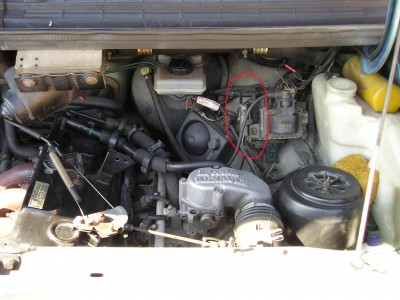

et bien voila, cet après midi je grattouillais sous le capot de l'espace dans l'espoir de trouver pourquoi il me faut tenir l’accélérateur pour démarrer quand il fait chaud, et je suis tomber sur ce petit truc qui se promenait a droite du moteur :
d’après mes recherche il pourrait s’agir du potentiomètre de richesse. je n'ai aucune idée de si mon problème pourrait venir de lui, mais le plus curieux c'est qu'il n’était pas fixé, et je doute que Renault n'est pas prévu une fixation, donc la question est: où se fixe t'il
Merci d'avance

devant la bobine j'ai tout un b****l de fils a cause de l’installation GPL, alors si ça serait pas étonnant que ça ce fixe par la et que l’installateur l'ai laisser pendre!
je vérifierais ça, merci !

en fait il tourne très bien, une fois qu'il a démarré.. mais il veut pas faire comme les autres, plus il fait froid et plus la batterie est faible et mieux il démarre
