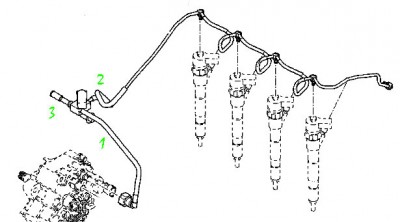

bonjour j ai casse un truc sur mon espace 3 2.2 l dci de 2002
c est un petit boitier qui ce trouve sur le tuyau de retour de gasoil d injecteur qui est branchez aussi sur pompe injection et filtre a gasoil
je ne trouve pas le mon j ai que des ref pa66-6f30

Tu en est pour acheter la rampe complète, tout est serti

C'est le capteur de pression entre le filtre et la pompe, c'est bien cela

Tuyauterie CBRT R (carburant retour) 82 00 054 644 remplacé par 82 00 274 709 ... et pas loin d'un billet de 100 pour l'ensemble
Tu peux peut-être espérer une réparation de fortune chez un dieseliste, mais j'y crois peu

ce n'est pas un capteur de pression mais un capteur de température gazole. Il informe le calculateur de la fluidité du gazole via sa température. Il permet de corriger les temps d'ouvertures des injecteurs.
Quant à en trouver un dans une casse, ça ne sera pas facile. Chez Renault je suis obligé de reconnaitre qu'elle coûte un bras, je crois qu'elle est maintenant à plus de 100 €, ça pique ! je pourrais dire le pris HT peut être lundi.
comme dit pub2n si le capteur en lui même n'est pas touché mieux vaut essayer de bricoler.
Mais attention à la bricole c'est du carburant
. Désolé mais c'est mon coté métier

Merci, je n'avais pas les schémas, je ne savais pas se quel côté c'était ... donc températureyves78 a écrit :Bonjour,

C'est la composition de la pièce (plastique) : POLYAMIDE 6.6 + 30 % de fibre de verre (donc assez résistant) : PA66-GF30 (pour Glass Fiber).sdm78 a écrit :je ne trouve pas le nom j ai que des ref pa66-6f30
En tant que bricoleur, je suis tenté de dire que toute pièce cassée peut-être réparée. Cette pièce comporte plusieurs agrafes, ce qui permet son démontage.

C'est peut être possible, mais je rappelle juste un truc qui a toute son importance, c'est du gazole chaud et avec un peu de pression qui ressort ... Et ce sont les courroies et l'alternateur qui sont en dessous. Cette réparation ne tolèrera aucune taille, car après, ce sera une cascade de frais

Tout à fait de ton avis mais tout dépend où se trouve la partie cassée (c'est peut-être juste le connecteur électrique à l'extrémité).
La pièce est cassée mais on n'en sait pas plus...

C'est apparemment le raccord plastique qui fait partie de la bifurcation du retour, et la partie la plus fine
cf la première image
Ce serait sur les 2 autres tuyaux, ce serait plus facile, les diamètres sont plus gros .
Re: sos j ai casse un truc
Une image pour éclaircir le problème :
Ce serait le raccord 2 qui est cassé selon la première image

Comme déjà dit plus haut... c'est toute la pièce qui est a changer
non réparable

bonjour tous le monde je ss aller chez Renault et j ai achète la pièce
elle ne ce vend pas tout seul ces bien tout la tuyauterie de retour
