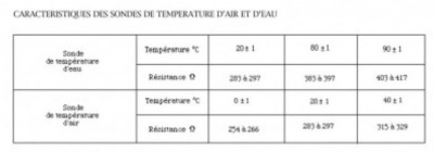

Les sondes LDR et air n'ont pas des valeurs de 3000 Ohms mais aux alentours de 300 Ohms. soit tu mesures mal, soit tes sondes sont HS même neuves , ça arrive.
Je te dis ça après avoir mesuré les valeurs réelles sur mon espace. Voir ici :
https://www.passion-espace-club.com/view ... 3&start=25
Harry. A+
Bon là ,t'as un problème.
Harry. A+

De souvenir, dans la majorité des bouquins il n'y a que les valeurs de mesure pour les sondes d'injection BOSCH.
Or de souvenir je suis en DEKA, vu que ma voiture est d'octobre 1995, ça semble correspondre ....
Et si je me réfère à ce message https://www.passion-espace-club.com/view ... 85#p298236 je suis dans les bonnes valeurs.
Qu'en dis-tu?
Qu'en dis-tu?

Effectivement. Le tien est un 2.2L injection deka et je n'ai malheureusement pas les valeurs des sondes pour cette injection.
Désolé.
Harry. A+
Désolé.
Harry. A+
