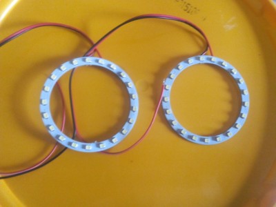

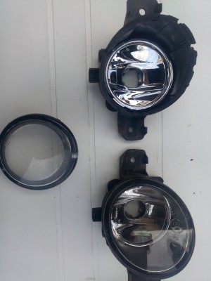

Donc voici les feux que j'ai installer
Vous pouvez les trouvés ici :arrow: http://www.ebay.fr/itm/201257483702?_tr ... EBIDX%3AIT

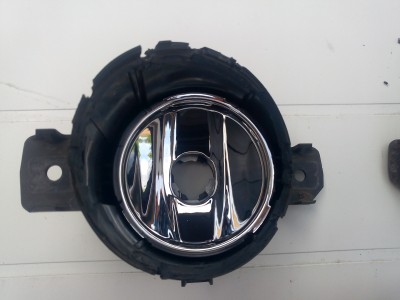

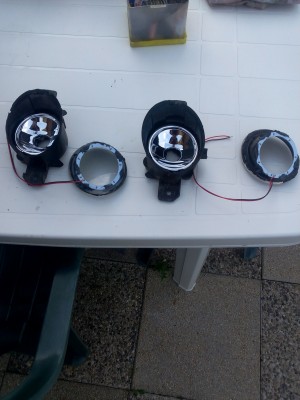

Commencez par démonter les antibrouillards par le dessous de la voiture en devisant le cache plastique au niveau du pare-choc (4 vis) de chaque coté.
Les antibrouillard sont maintenue par 2 vis.
Puis démonter les vitres des antibrouillards en fessant très attention a ne pas casser le verre.
Pour ce faire couper avec un cuter la colle qui est situer entre le verre et le plastique puis faire levier gentiment avec un tournevis en l’insérant au même endroit.
Le bord du plastique va casser un peut mais c'est obliger.

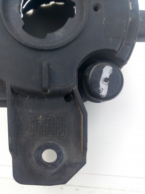

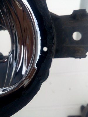

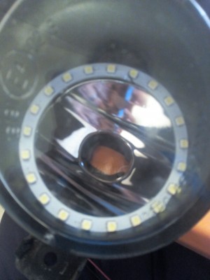

Percez un petit trou de préférence a l'opposer du mécanisme de réglage afin que celui ci ne soit pas gêner par le fil.
Placez les feux sur le guide plastique coller au verre comme suite

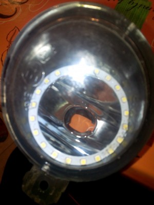

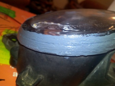

Remettre le verre en place avec quelque point de colle sur le bord du verre, faite passer le fil dans le petit trou et faire attention a na pas pincé le fil a la fermeture.
Faire l'étanchéité autour de la jonction verre-plastique et le trou du fil a l'arrière.

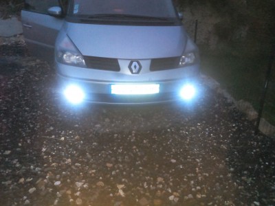

Au final ça donne ça :
Laissez sécher une nuit complète.

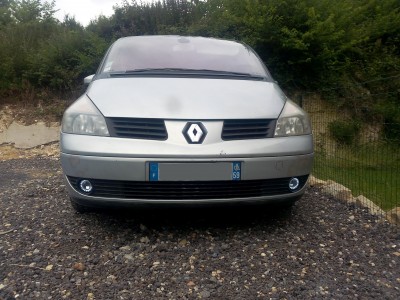

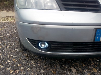

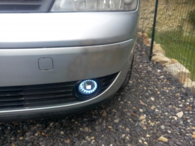

Voila ce que ça donne
Voila :wink:
