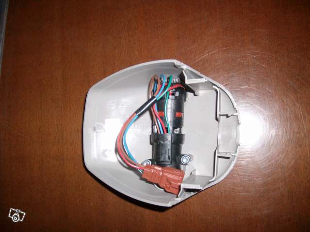

Derrière la coquille en plastique (sur laquelle est fixé le rétroviseur), se trouve un micro-ventilateur destiné à "aspirer" l'air intérieur vers la sonde de température. Il est possible que ton problème de vibrations vienne de là (pales du ventilateur mal équilibrées ou ensemble décentré).

Oui, enfin bon... Ce n'est pas un problème insurmontable. Si les vibrations proviennent du micro-ventilateur, ce n'est pas compliqué à résoudre :
Dans un premier temps, couper l'alimentation du moteur (un fil à couper, pas d'autre solution). Si les vivrations disparaissent, le problème provient bien de cet élément.
Le micro-ventilateur est fixé sur la coque plastique au moyen de plusieurs vis. Si un jeu existe, il suffit de le combler (rondelles caoutchouc) ou de le supprimer (serrage des vis).
Si une vibration apparaît (réglage du balourd / équilibrage de la pâle) qui peut aussi frotter contre un élément de la cage en plastique. Il faut démonter le moteur et l'alimenter afin de constater d'où vient le problème.
Enfin, une des jonctions du boîtier plastique de l'ensemble rétroviseur peut présenter un jeu : démonter le tout afin de faire un remontage à blanc (pas sur le véhicule) et observer de l'intérieur si des défauts apparaissent (patte ou clip déformé, jour excessif, emboitement mal réalisé, etc.)

Pour l instant j ai tout démonté, nettoyé le ventilateur puis bien resserré les vis du support. Je verrai bien si ça recommence.
Si la vibration n est pas supprimée je verrai pour rajouter de la mousse pour l isoler.

As-tu vérifié si les pâles tournent librement ? Le problème ne peut venir que de là.
Pour éviter les vibrations, on colle de la bande bituminée à l'intérieur des appareils produisant des vibrations (la mousse ne suffit pas).
