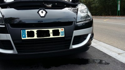

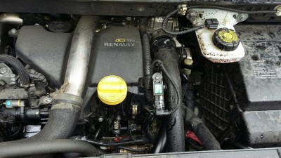

Hier ma femme m'appelle en panique. Son Scénic lui affichait "risque de casse moteur". Elle s'est arrêté le plus vide possible et en fait la voiture s'est joyeusement soulagé de son huile sur la route... Résultat dépanneuse et voiture au garage.
En fait, l'huile a giclé partout dans le compartiment moteur, c'est un peu surréaliste...
Place aux photos Alors à votre avis, j'ai de quoi avoir peur???

j'ai besoin de votre aide mais pas sur un Espace.

Re: Fuite d'huile Scénic III 1.5 DCI EDC
desolé de ce qui vous arrive...
dans le meilleur des cas :une durit qui a laché...bof ! j'y crois pas trop
elle n'a pas fait de bruit particulier avant d'afficher son message d'alerte ?
Bonsoir et merci de compatir.camion rouge a écrit :salut
Dan
Non, mon épouse me dit ne pas avoir entendu de bruit particulier... Et l'auto n'a que 55 000 kms et la dernière révision a été faite chez Renault à 50 000 kms.
C'est pourquoi je suis perplexe...

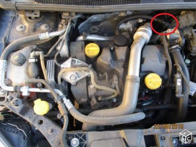

Salut, regarde si ta tirette pour le niveau d'huile c'est pas fait la malle ?
Sinon regarde le reniflard.

Bonsoir,Davidrwt a écrit :Salut, regarde si ta tirette pour le niveau d'huile c'est pas fait la malle ?
La tirette était présente, j'ai regardé ça en premier en arrivant.
Pour le reniflard, je ne peux pas regarder pour deux raisons:
- 1: la voiture est chez Rino,
- 2: c'est quoi un reniflard
Merci!

Regarde entourer en rouge ça doit ressembler a ça.

As tu pu identifier un endroit plus particulier de la fuite , je sais que c'est exigu la dessous, mais au moins un coté du moteur serait déja une bonne piste
Dans les pistes possibles : durit ou filtre à huile ...
Regarde aussi du coté de la lubrification du turbo ou de la canalisation de jauge d'huile.

Bonsoir et merci pour ta réponse.pub2n a écrit :Salut
Tout à fait d'accord !Georgesetcie a écrit :
Honnêtement, si c'est un truc de ce style, je vais pas me laisser faire... C'est franchement pas normal. L'auto n'a que 4 ans en plus.
En fait il y avait bcp d'huile sur le ventilateur devant le radiateur. C'était même carrément l'horreur...
Verdict demain dans tous les cas!
Radiateur d'huile percé ou sa durite hs
Sur le II cette motorisation n'en avait pas (échangeur huile / liquide de refroidissement) , peut être en ont mis un sur le Scenic III
En sachant que sur le II 1,5 DCI, le filtre à huile est dans ce coin là, derrière le radiateur
