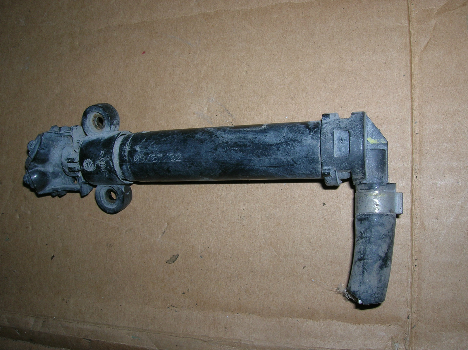

Salut, les lave-phares sont très fragiles et fuient assez facilement. C'est un problème connu et un tuto existe sur ce forum.Flo2 a écrit :Bonjour,
Quand je rempli le bocal de lave glace je n'arrive jamais au bout. Je pensais que ça venait du bocal, après avoir démonté feux calandres etc....je ùme suis aperçu que ça fuyait en fait assez haut, mais au niveau du parechoc côté conducteur. Savez vous ce que peut être cette fuite à cet endroit là ?
Un raccord de lave phare peut-il fuir ou une faiblesse est-elle connu ?
J'ai l'impression qu'il y a eu du changement car je trouve bizarre d'avoir de la durit "trichoclair", pour alimenter les lave phare en automobile.
Merci.
Flo.
Deux solutions : remplacer le circuit complet en l'achetant chez Renault (le prix est ahurissant pour ces deux seringues reliées à un bout de tuyau) ou sinon, tout démonter afin de ne remplacer que les joints toriques. Acheter de l'occasion n'est pas rentable pour cet accessoire.

Le bas du gicleur est composé d'une pièce amovible (où vient se fixer le tuyau en caoutchouc). Un joint torique assure l'étanchéité de cette pièce avec le corps du gicleur. C'est clippé sur le corps mais très fortement (je conseille de chauffer la matière plastique afin de l'attendrir sinon, c'est impossible à retirer).Flo2 a écrit :Super merci pour le lien.

Mon problème de fuite provenait du joint écrasé (avec le temps, ce n'est plus étanche). J'ai remplacé les joints et tout fonctionne à nouveau (coût 3 Euros de joints avec le port).

Si c'est le joint qui ne fait plus son boulot, en actionnant les lave-phares, ils ne montent pas (pas assez de pression) mais une mare apparaît sous le véhicule. Egalement, tout liquide contenu dans le réservoir au dessus du niveau de la fuite s'écoulera tranquillement (c'est physique).Flo2 a écrit :Ta fuite avait elle lieu uniquement en fonctionnement ou comme nous par gravité en remplissant le réservoir ?

Nagrrra, pour le joint torique, est-ce que tu peux me dire si il est situé sur ces photos ? Si oui à quel endroit ?
http://www.lecreusetautomobile.com/Gicl ... e-Espace-4

Le joint torique est placé entre le raccord coudé clippé et le corps cylindrique (au niveau de la flèche verte).
Les lave-phares permettent d'éviter les reflexions dûes aux salissures, pas de faire plaisir au contrôleur technique...

OK pour "entendre" vos affirmations, pour ma part sans texte je ne discute pas plus sur ce sujet -> CLOS sans avis fiable pour ma part.
Si tu l'as vécu sur ton précédent CT tu as forcément le point qui t'as "permis" d'être recalé 4.1.1.2 par exemple. Ca simplifierait la recherche du texte.
Merci nagrra.
Tu indiques que c'est clippé très fort, est-ce que c'est un quart de tour ou que ça se sors en "arrachement" ?
Il faut séparer les deux parties en plastique rigide, le bas avec le raccord de durit caoutchouc avec le "corps" du lave glace ?
Quelqu'un aurait la ref renault de cette pièce au pire pour en prévoir une d'avance d'occasion que je regarde ?
-> Apparemment la ref serait : 8200031311
Celui-ci n'aurait il pas eu le même soucis mais une autre réparation ?
https://www.leboncoin.fr/equipement_auto/957408366.htm
Merci.
Flo.
Merci nagrra.
Merci.
Flo.

On a regardé ce soir avec ma femme.
En fait ça fuit sur la dernière photo juste au dessus de la date.
Entre la date et l inscription pdm.
Je n ai pas l impression que la réparation du joint torique soit possible peux tu me confirmer ngarra que sur le tien ça ne fuyait pas à cet endroit ?
Tu parles de joint 18 par 2 mais le 18 sais tu de quel diametre il s agit inter ou externe ?
Merci.
Flo.
Merci.
Flo.
