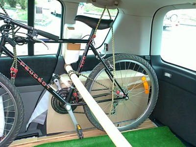

Lorsque je suis parti en vacances, j'ai attaché mon vélo dans la voiture et pour le fixer solidement, j'ai utilisé les deux poignées supérieures ainsi que des crochets à fixer dans les rails (des sièges). Les rails possèdent une multitude d'ouvertures (cachées) et il est facile de fixer ce que l'on veut (à l'endroit où on souhaite).
En bricolant un peu, tu disposes alors de 4, 5 ou + points d'attaches, à toi de réaliser le filet qui va avec.
Mon vélo était utilisé chaque jour et n'a absolument pas bougé durant le voyage (j'avais réalisé une "gouttière" en bois afin que les roues restent bien à leur place et ne salissent pas la voiture).
Egalement, il est fort possible que tu disposes de trappes (placées après les poignées supérieures arrières) où se trouvent des points de fixation pratiques pour le filet de retenue (en option).
En partie inférieure, les sandows sont fixés dans les rails des sièges.

Je viens de penser aux anneaux sur chaque sièges pour les fixations isofix nagrrra et avec les trappes au centre des poignées de la 3ème rangée ça devrait le faire je pense :)
