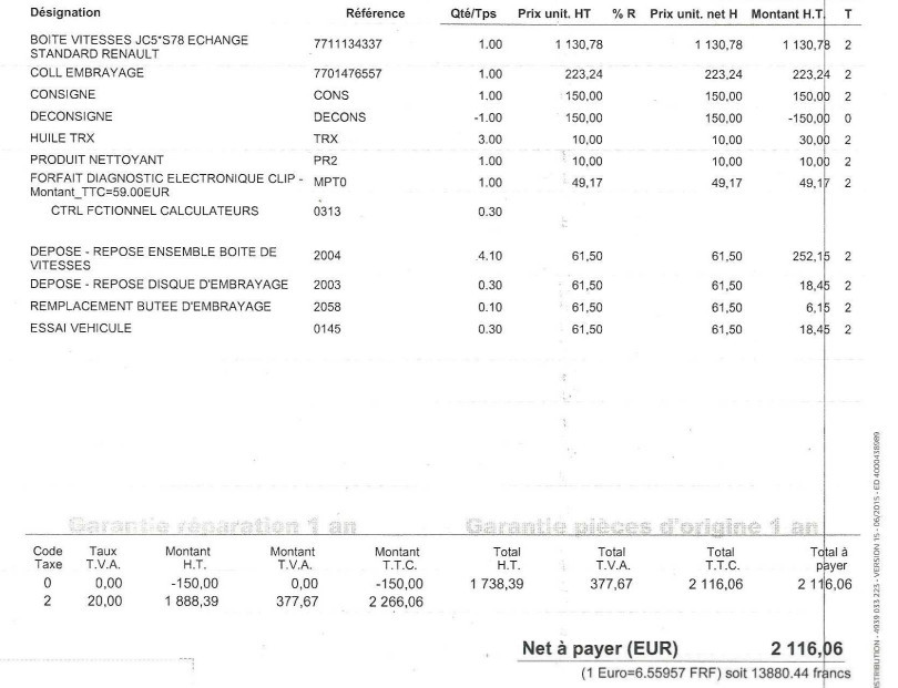

En 2009,j'ai fait changé ma boite JC5 en échange standard, je poste la facture du changement de boite chez Renault.Si cela peut aider pour les références.

Merci à tous les deux.
Falcon, 6 heures c'est une belle performance, et oui je suis plutôt bon bricoleur, j'ai déjà fait des embrayage sur super5 R11 R25 (avec le fameux J8S) et berlingo.
Est-ce que la boite passe facilement par le dessous, le berceau ne gène pas trop? Sur la R25 et le berlingo, c'est plutôt au chausse pied que ca passe.
Impressionnant le carter cassé, c'est bien du coté embrayage?
Bruno, merci pour ta facture, ton prix est très correct, voici mon devis : On peut voir que ma main d’œuvre est bien plus chère, et le forfait valise je n'en vois pas l’intérêt.
Reste aussi à savoir si la boite est dispo car un deuxième garage n'arrive pas a avoir la confirmation.

Y a de l'inflation ou quoi, sur la facture de bruno c'est 12.70 le litre en 2009PeteTheCoyote a écrit : Mon garage m'a mis de la Tranself NFJ 75W80 à 25 neuros HT le litre ...

La mienne était une JC5 - S078 si cela peux aidé

Oui, mais entre temps la Elf est passée TransElf ... une sorte de transcendancesupev-77 a écrit :Y a de l'inflation ou quoi, sur la facture de bruno c'est 12.70 le litre en 2009PeteTheCoyote a écrit : Mon garage m'a mis de la Tranself NFJ 75W80 à 25 neuros HT le litre ...
Je pense que mon garage n'est pas réputé pour être bon marché
Ceci dit, la contenance de la boite est 3 litres, et ils me facturent 3 litres et non 3,5 litres ... les maladroits, ils en éparpillent 1/2 litre
