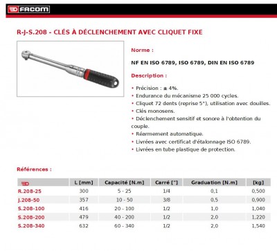

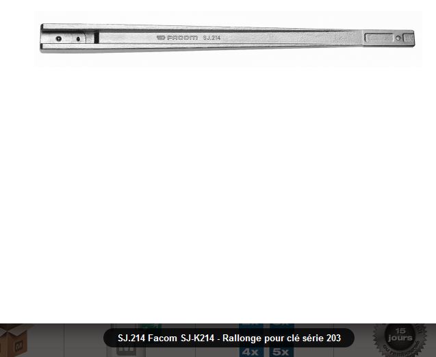

Re: conseils outillage
J'ai une Facom qui va de 20 à 100Nm ,qui fait a peu prés tout sauf les écrous de moyeu qui doivent être serré à 180 Nm :roll: ...Pour ce il faut soit une rallonge à la clé soit une autre clé .J'utilise une clé " Camion"
