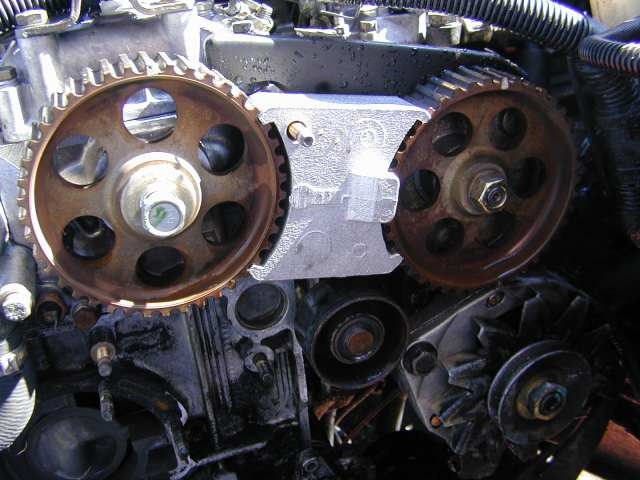

En vue de faire la distribution sur mon espace 2 TD avec tous les joints spi (étant donné que c'est une passoire...), je cherche l'outil MOT 854 comme celui de la photo. Ça me permettrait de faire le joint spi d'arbre à came et pompe à injection :
Quelqu'un sait ou le trouver ? Ou mieux quelqu'un en a t'il un à vendre ?
Et deuxième question, vous sortez comment le galet fixe ? La meilleur solution, car on lit un peu de tout sur le net à ce sujet.

avec un petit extracteur a 2 griffes , sinon le chasser de l'autre coté avec un chasse goupille
quand j'ai demonter le support de pompe , c'est bien plus accessible .

comme je n'ai pas le support pour bloquer les poulies , et que de toute facon , aac demonté , le joint , ect ...
j'ai reperer avant démontage sur les poulies , la courroie et le bloc ; tu peux pas beaucoup te tromper

Ok du coup tu desserres la poulie d'ACC, de Pompe à injection et de Vilebrequin avec la courroie en place ?
A la clé à choc ça doit aller tout seul.
De toute façon tout est claveté ?

oui , déja , donc pas de soucis pour les poulies
oui pour le débloquage avec courroies en place , par contre j'ais pas , et je n'aime pas m'en servir pour la
je cale avec une pige de 8 dans le bloc sous la pompe avec le repaire du volant
je marque tout les reperes , vilebrequin/courroie , acc/courroie , pompe courroie , et la tu peux caler tou ce que tu veux !
