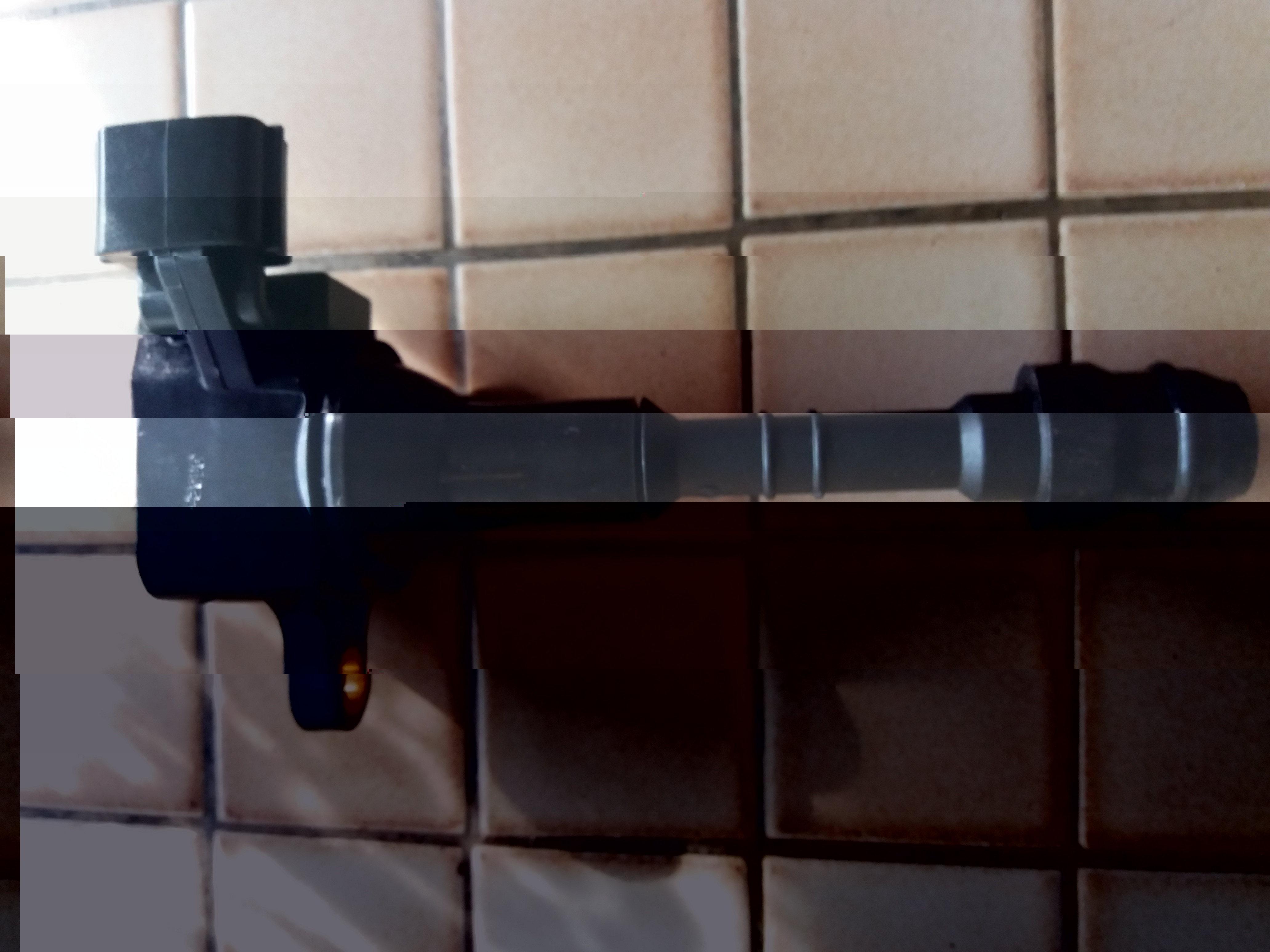

Sur le 3.5V6 il y a 3 bobines hs, 2 a l’arrière et 1 a l'avant.
Je vais changer les 3 a l’arrière par du neuf et récupéré la bonne pour la basculé sur l'avant afin de le ramener chez moi. Par la suite je remplacerait celle de devant.
Photo pris sur le sujet de Alain
La suite avec d'autre photos quand le camion serra chez moi.
L'aventure dans l'espace continue........ :wink:

Bobines reçu ce jour.
Les travaux sont prévu vendredi normalement.

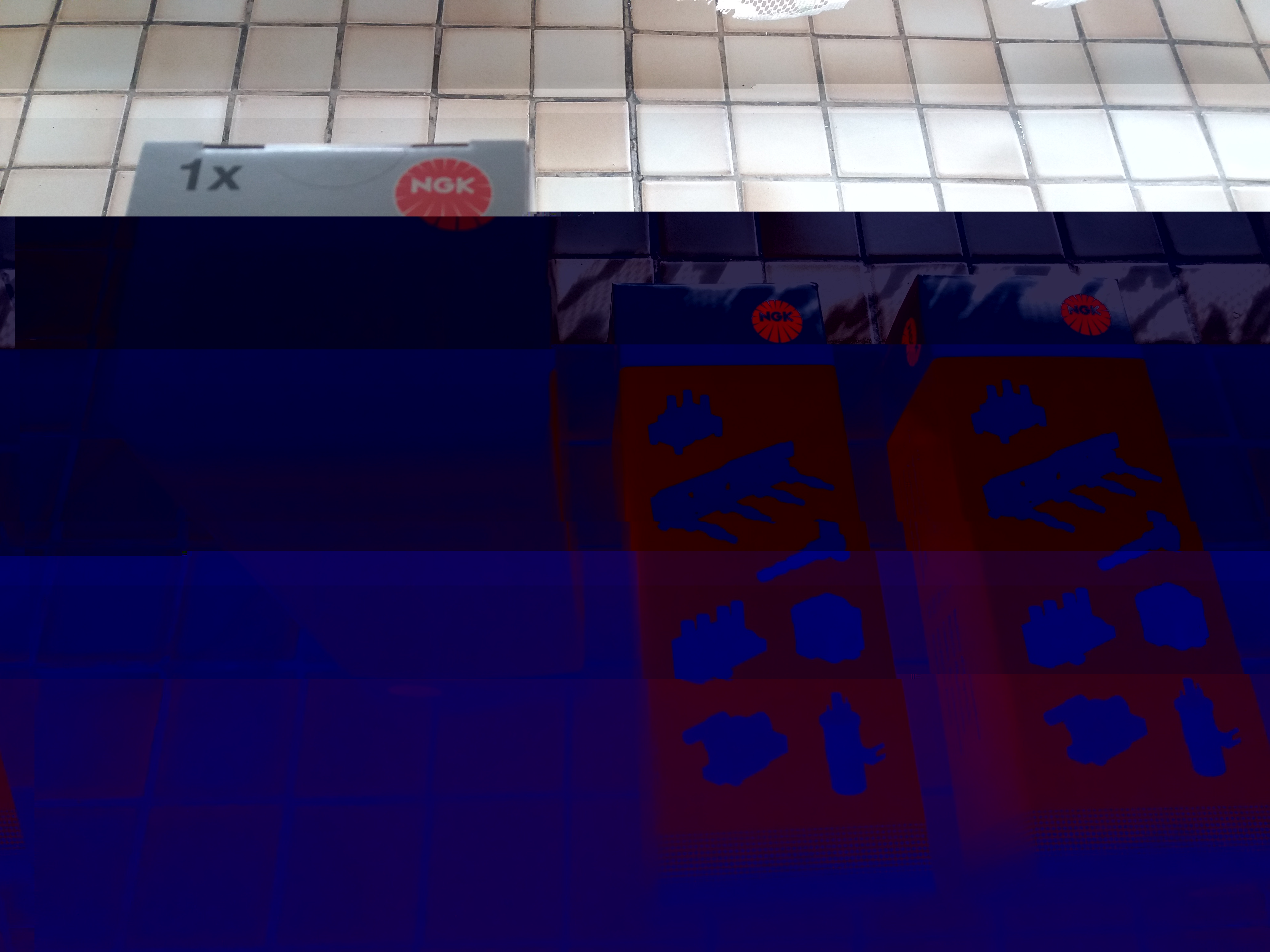

Tu as pris les NGK, aussi ??
Tu nous fais des photos ?? :wink:
