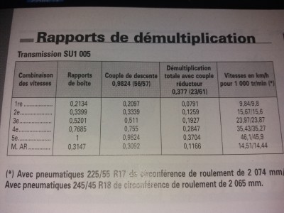

Alors si j'en croit la revue technique la référence de la boite SU1 005
Edit :
3.0dci = SU1 001
3.5v6 = SU1 010
Davidrwt
