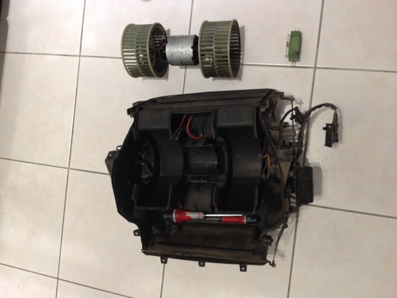

J'ai démonté mon bloc chauffage hier suite vitesse 1,2 et 3 HS. Je peux relever les numéros de série si besoin ?
Je vais l'ouvrir pour changer le thermofusible, vous pensez que mon moteur commence à rendre l'âme ou un nettoyage + un peu d'huile et il repart pour un tour ? (Il marche nickel en vitesse 4).

Il existe un sujet un peu plus détaillé sur la mise en place de roulements ? J'ai rien trouvé. mais quitte à tout ouvrir si c'est facile je préfère mettre des roulements.harry a écrit :Bonjour.
Malheureusement, les paliers sont usés et tu ne feras que retarder l'échéance finale.
Il existe plusieurs solutions afin d'éliminer ce soucis.
Tu peux installer des roulements à la place des paliers ou échanger contre un modèle avec roulement.
Harry. A+
Merci pour vos réponse en tout cas. Plus qu'à ouvrir!

Ca y est c'est ouvert :

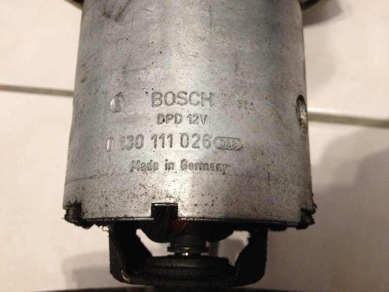

Et voila la ref du moteur pour ceux que ça intéresse :
Il me reste à tester la termistance, en trouver une et ouvrir le moteur...
