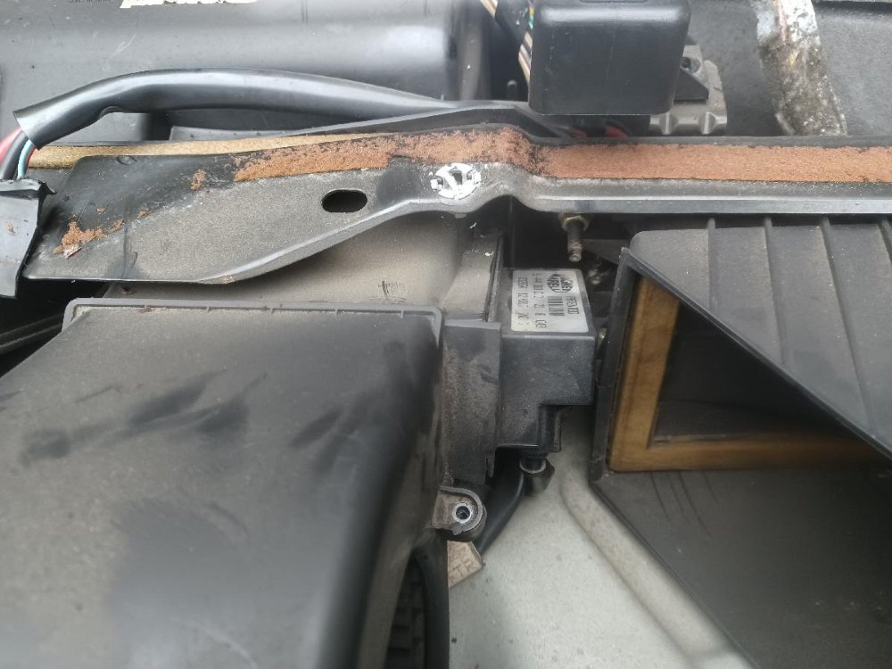

On parle bien de CE boitier??
olivier
Re: resistance ventillation neuve ?
Posté : 27 mai 2022, 11:55
par alkashi
Oui exactement.
