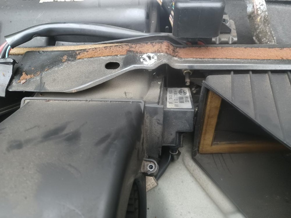

On parle bien de CE boitier??
olivier
[Actuel] Espace 4 court 2.0 T allyum + (moteur F4R Turbo), 2006 234000km ; 296 700 avr 2026 J'ai de la chance, tout fonctionne :D
alkashi
Messages : 405
Re: resistance ventillation neuve ?
Message non lu par alkashi »
Oui exactement.
