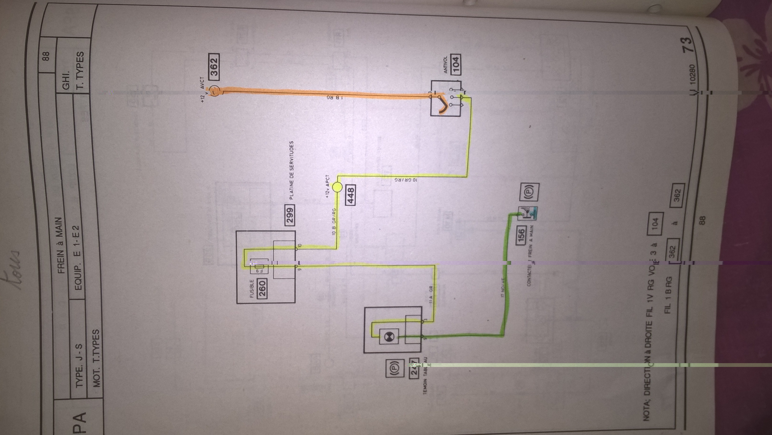

Bonjour.
No comment!
Harry. A+
No comment!
Harry. A+

Re: [RESOLU] contacteur de frein à main
Bonjour Harry,
Merci pour le schéma; il y a des numéros pour les pièces mais pas la légende.
C'est la RT ou la Haynes ou?
