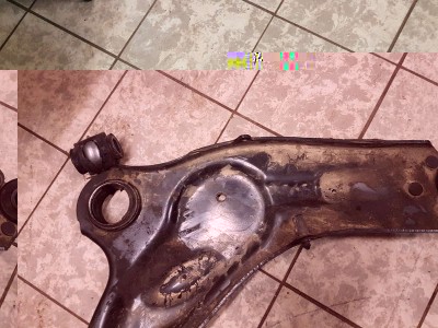

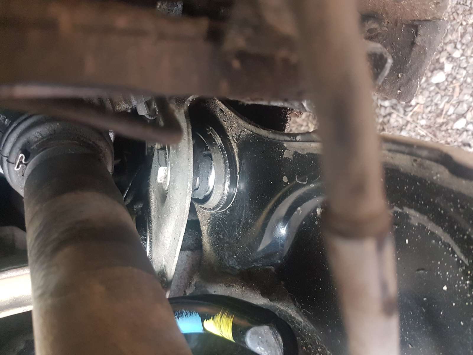

aujourd'hui .........changement des 6 bougies ( j'ai demonté les classiques pour monter des 4 électrodes ) ..............ce ne fut pas une partie de plaisir comme d'habitude :!: :!: :twisted: :twisted: :twisted:
et changement du triangle droit ..........demain changement du gauche :D :D

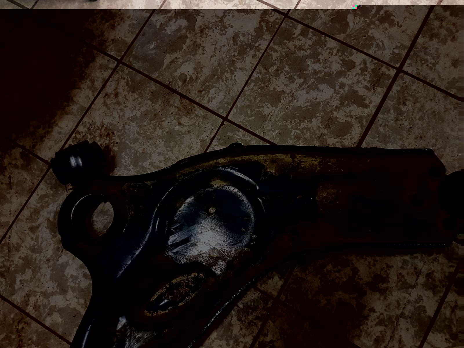

voila dans quel etat il etait :
Un courrier recommandé va etre expedier au centre technique qui a passé et validé le CT :!: :!: :!: :!:
Messages : 20339
Re: boitier ESP
anciensafraniste a écrit :aujourd'hui .........changement des 6 bougies ( j'ai demonté les classiques pour monter des 4 électrodes ) ..............ce ne fut pas une partie de plaisir comme d'habitude :!: :!: :twisted: :twisted: :twisted:
:shock: :shock: :shock: :shock:
Pas trop galéré,avec le berceau ? :( :( :(
Non Eric ............nickel pour le demonter et remonter le nouveau 45 mn ..............j'espere que ce sera pareil pour le gauche ...............
ce week end j'ai fais les triangles sur la c5 derniere generation d'un ami ................il m'a fallut le week end complet :twisted: :twisted: :twisted: :twisted:
Painchocolat19
Messages : 1984
Finition : Zen
Re: boitier ESP
Salut, simple question de ma part, tu es repassé voir le centre de contrôle avant le changement de triangle :?:
S'il te demande de repasser avec, et qu'il n'y a plus de jeu :?: :?:

Non je l'ai acheté a un garage pres de Beauvais et c'est lui qui l'a passé au CT ( la veille que je l'achete ) .................. donc j'en deduis CT de " complaisance "
je vais deja leur passer un coup de fil , histoire de me defouler :twisted: :twisted: :twisted: meme si ca change rien , ça va me soulager :lol: :lol: :lol: :lol: :lol: :lol:

Bon eh bien voila ........................deuxieme triangle changé :wink: :wink: :wink: :wink: :wink: tout va a merveille .......il est sur des rails .................meme les rapports de la bva sont plus doux
reste a faire les bielettes de barre stab et coupelles amortisseurs .
