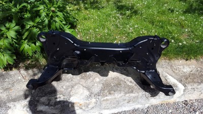

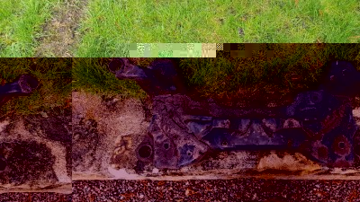

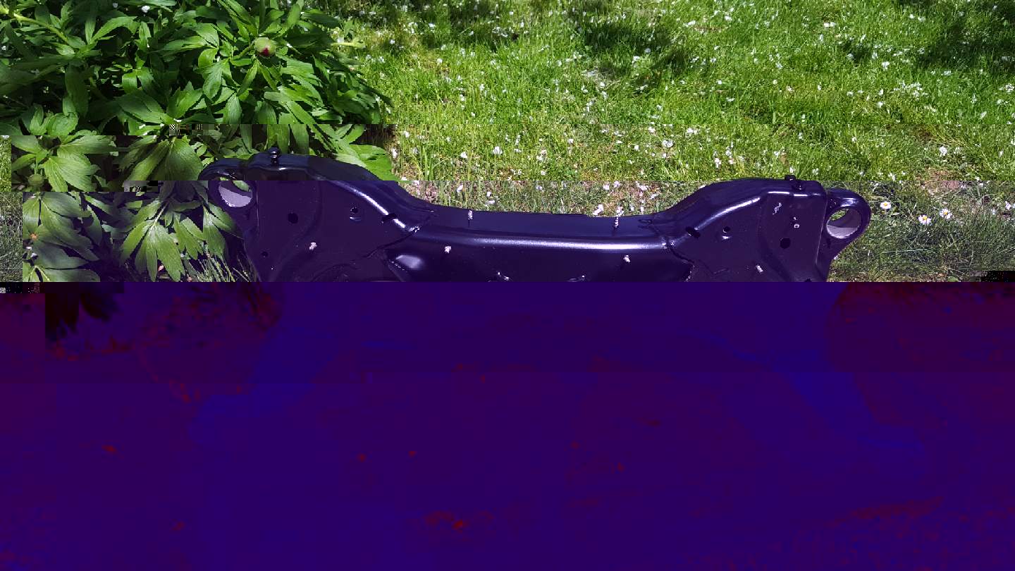

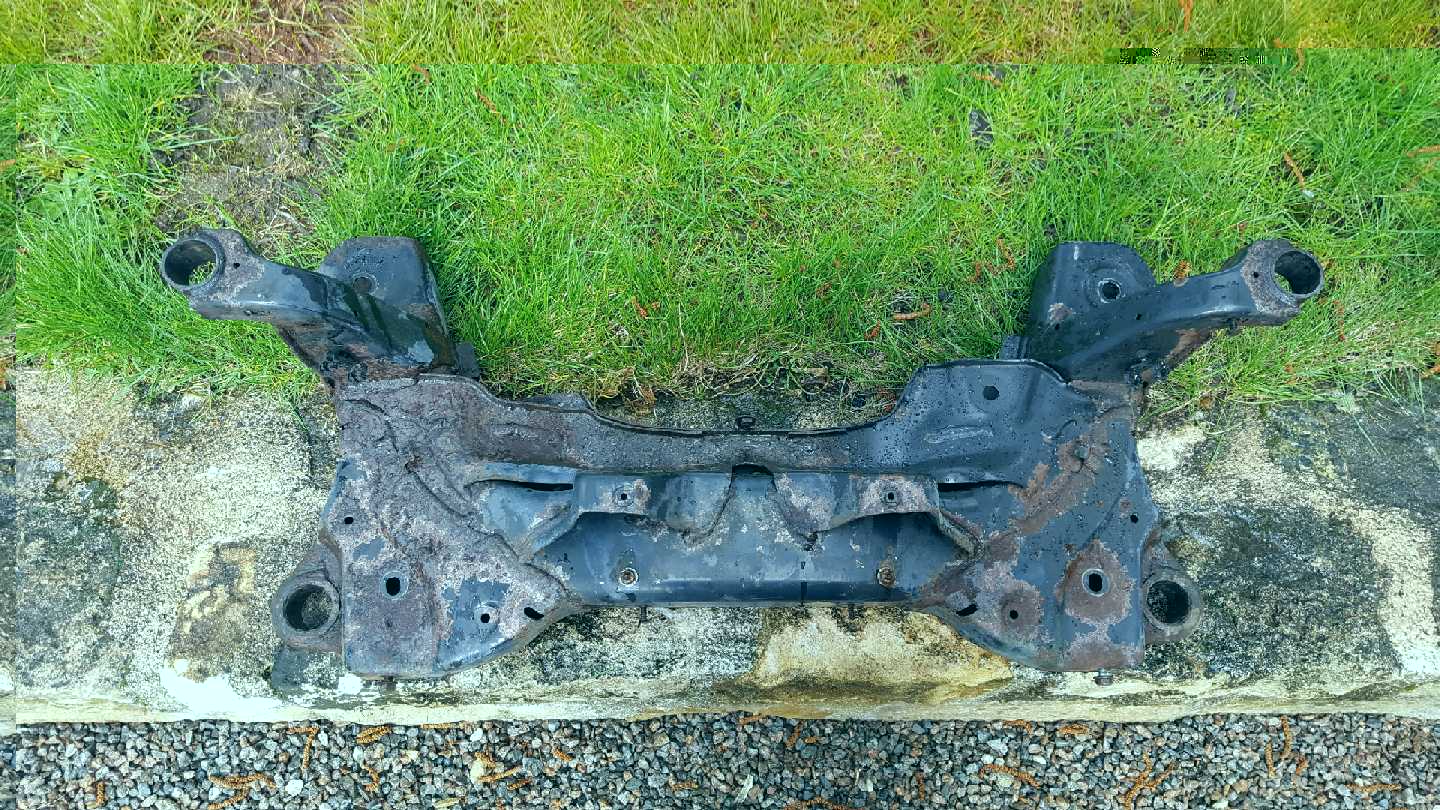

Messages : 7113
Re: Usure anormal d'après le contrôle technique du pneu avant droit
Tu te trouve un berceau d occasion
tu en profites pour mettre les silence bloc neufs
Et pour remettre en état le berceau
tu auras un berceau nickel pour remplacer le tiens
C est ce que je suis en train de faire pour a mon rouge
Avant
Avant

Messages : 7113
3 heures à deux sans ce presser et sur une fosse
le pack de bière à portee de main
Le berceau je l ai eu à 40 euro avec la crémaillère et les triangles
50 euro de sabwlage et peinture epoxy
45 euro les 4 silenc bloc sur le web
