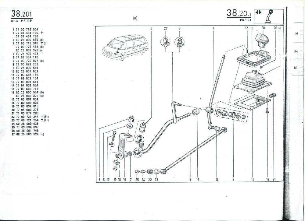

Est-ce que quelqu'un aurait la ref des pièces 4 et 16 sur le schémas ci-dessous. C'est pour une espace 1, mais ces pièces n'existent malheureusement plus (j'ai eu les refs pour l'espace 1, 0 resultat). Alors on m'a suggéré de venir ici et d'adapter au montage..
- Schema biellette vitesse
Vous en pensez quoi ? Ca pourrait passer ?
Merci de votre aide et bonne route
Damien

Pilou29 a écrit : ↑18 nov. 2020, 13:57
C'est pour un espace I ou II. ?
Si c'est pour un I tu n'es pas dans la bonne section : voir forum espace I
Si c'est pour un II quel est le problème ? Les bagues caoutchouc se trouvent encore en cherchant sur le web.
C'est pour un espace I, mais les pièces mentionnées dans mon message au-dessus n'existe plus. On m'a conseillé dans le forum Espace I de commander des pièces d'Espace II et de bidouiller et de les adapter pour mon Espace I.
C'est un peu mon dernier recours malheureusement
Re: Bague assemblage boite vitesse espace 2
Publié : 18 nov. 2020, 16:24
par damienvdk
EIFFEL74 a écrit : ↑18 nov. 2020, 14:25
Bonjour, pour cette bague Ref: idem que pour la R25 .
Ces bagues-ci j'ai pu les trouver (ref 8 et 22 sur le schéma posté plus tôt), en revanche c'est bien les 4 et 16 que je recherche.
Mais en attendant du silicone marine ca me semble une très bonne idée, je vais essayer ca, merci du conseil!
Bonne journée
Damien

Bonsoir, comme tu t'en doutes il faut appliquer le silicone en ayant remis en place la tringle et laisser sécher quelques heures .
Chez Renono a Annecy le magasinier n'a même pas daigner chercher s'il avait cette pièce en stock, " Espace deux mon pauvre on a plus rien " me dit-il du coup j'ai cherché le net et vu cette référence , mais entre temps je me suis débrouillé avec le silicone .
