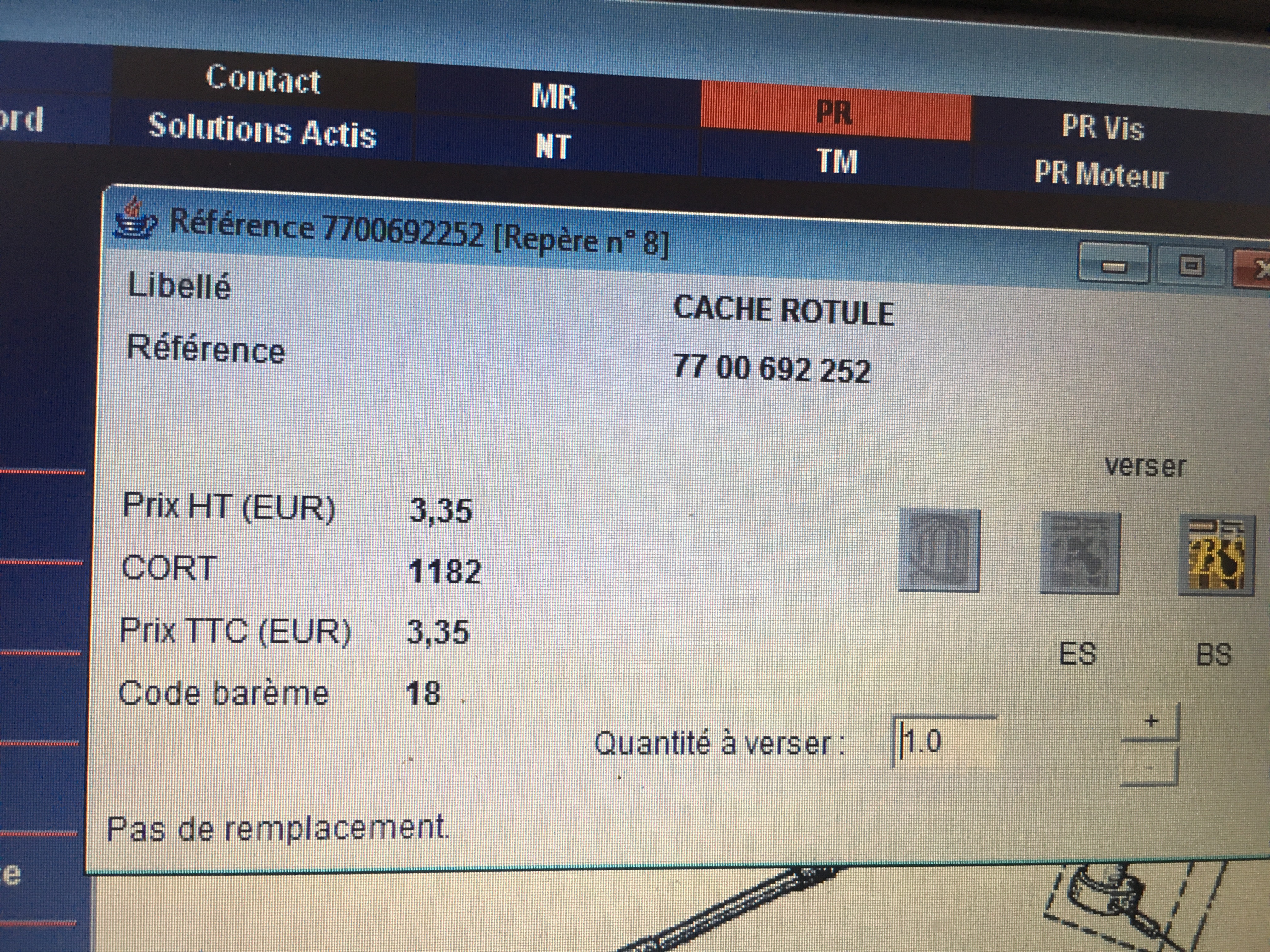

Re: Bague assemblage boite vitesse espace 2
Ref 8 sur le dialogys :
Dispo au prix de 6€ ...
Si la photo disparait un jour( ça peut arriver !
7700692252
Ref commune aux 1 et aux 2 !!
7700692252

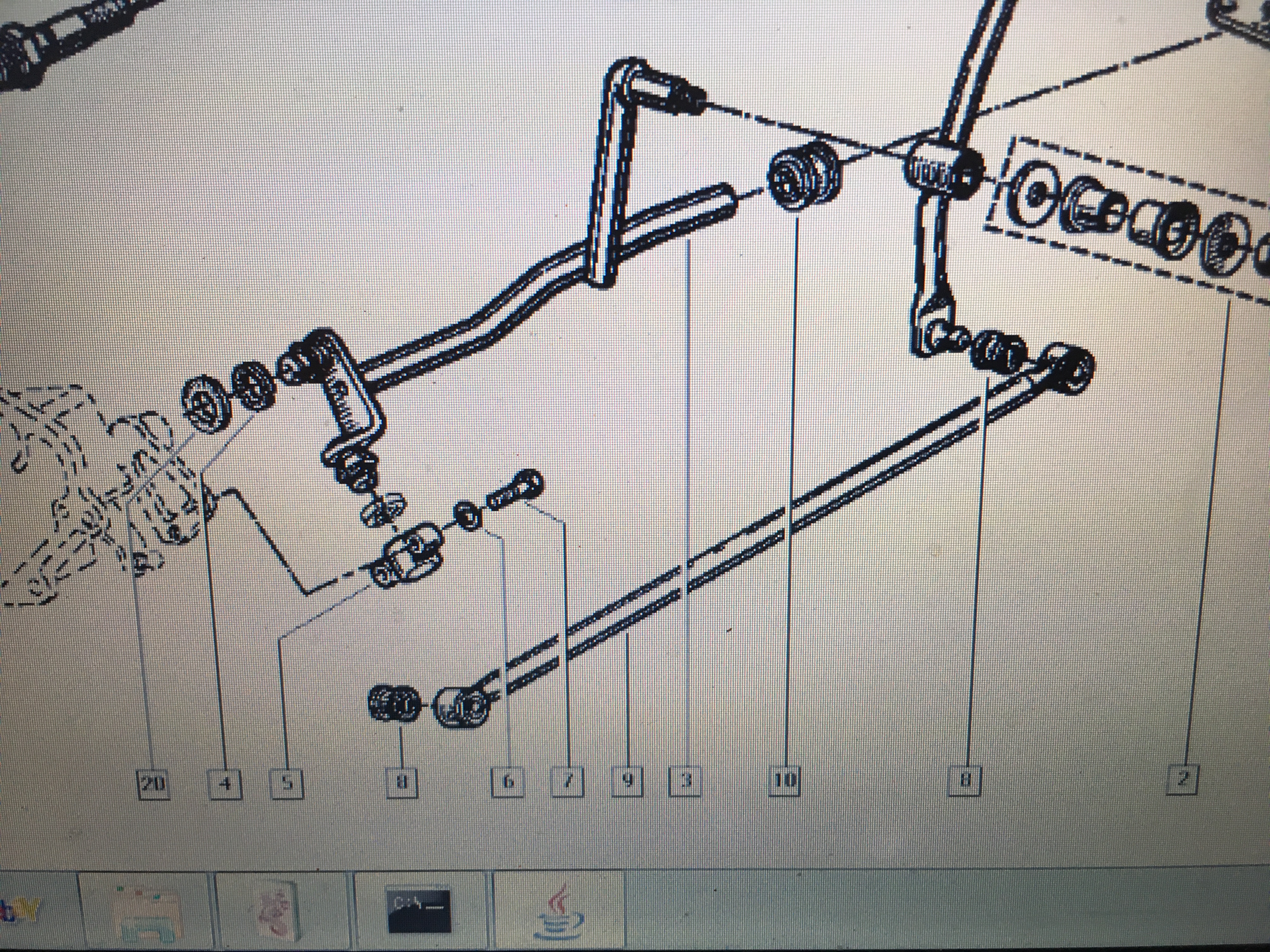

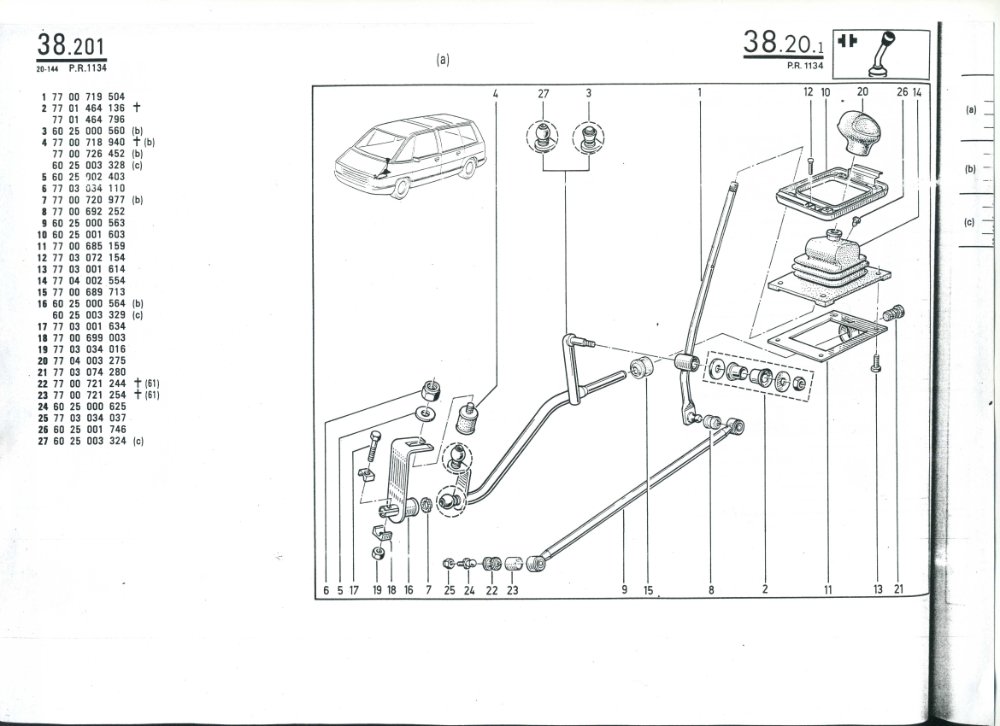

Est-ce que quelqu'un aurait la ref des pièces 4 et 16 sur le schémas ci-dessous. C'est pour une espace 1, mais ces pièces n'existent malheureusement plus (j'ai eu les refs pour l'espace 1, 0 resultat). Alors on m'a suggéré de venir ici et d'adapter au montage..
Vous en pensez quoi ? Ca pourrait passer ?
Merci de votre aide et bonne route
Damien
Damien

Ces bagues-ci j'ai pu les trouver (ref 8 et 22 sur le schéma posté plus tôt), en revanche c'est bien les 4 et 16 que je recherche.
Mais en attendant du silicone marine ca me semble une très bonne idée, je vais essayer ca, merci du conseil!
