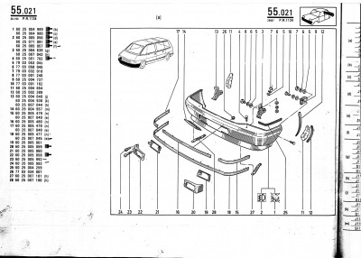

Pour un espace 1 phase 2 c'est comme ça :

Sur E1 phase 2 , il te faut :
-- le pare choc avec découpe pour les AB
-- les petits cadres métalliques pour l'intérieure du pare choc sur lesquels se fixent les AB ( repère 19 et 21 )
-- les 2 caches ( 1 droit et 1 gauche , repère 20 et 22 )
