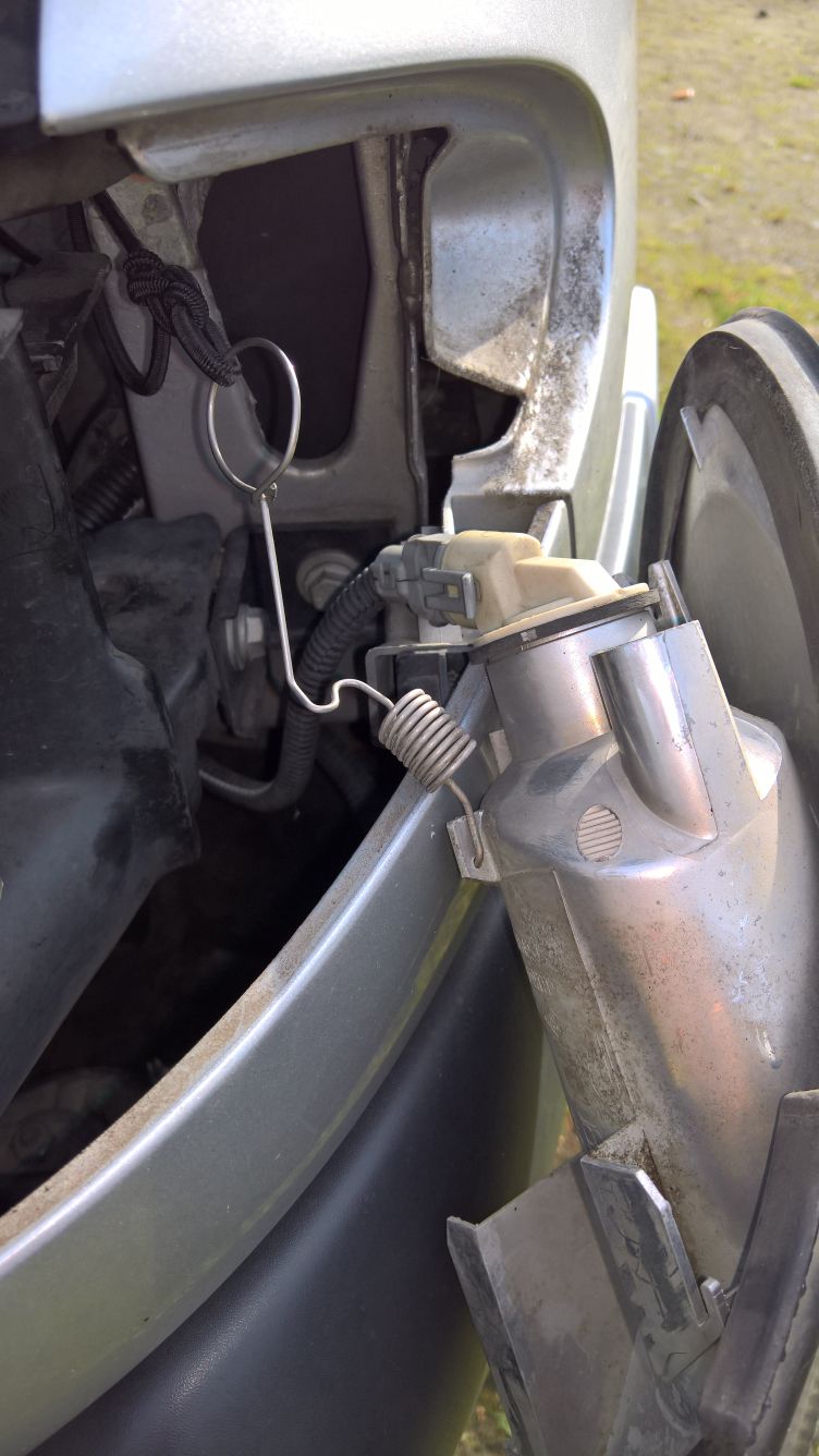

Nous sommes tous plus ou moins confrontés à ce problème un jour : plus de batterie et le barillet HS (seul point d'ouverture mécanique possible sur le III) :(
Il est possible d'ouvrir le capot en passant par en dessous.
Cela demande un certain nombre de prérequis :
-les clés et outils de bases pour bricoler

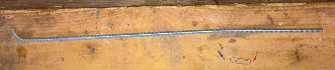

-une tige métallique recourbée voir la photo (50 cm environs, une tige filetée a fait l'affaire)
-des rivets pop pour le remontage du pareboue
-un élastique solide (çà c'est pour après)
-des mains de sage femme
-une bonne réserve de jurons
-de la patience !!!
Au boulot
1-lever et sécuriser l'avant gauche pour accéder facilement au pareboue
2-virer le pareboue, on voit le crochet, reste plus qu'à le tirer !
3-à l’aide de la tige métallique crocheter l'anneau d'ancrage du clignotant AVG, l'anneau est vertical.
4-une fois crocheté tirer l'anneau vers l'arrière pour le sortir de son encoche (ne pas hésiter à généreusement piocher dans la réserve de jurons !!!)
5-sortir délicatement le clignotant et le désolidariser des fils pour plus de confort
6-avec une pince tirer sur le câble d'ouverture du capot maintenant visible.
Remontage :
pas de difficulté particulière
replacer le clignotant, c'est là que peut intervenir l'élastique !
Fixer l'élastique au crochet du clignotant en tendant suffisamment pour que le dit clignotant tienne en place sans être crocheté.
Fixer l'élastique quelque part dans le compartiment moteur ;)
Comme çà la prochaine fois (parce qu'il y aura forcément une prochaine fois :) ) pas besoin de démonter quoi que ce soit, on tire sur le clignotant et on a accès au câble d'ouverture capot. CQFD
Un dépannage fait à l'arrache mais qui fonctionne, c'est le principal !!!
Recharger la batterie avant de refermer !

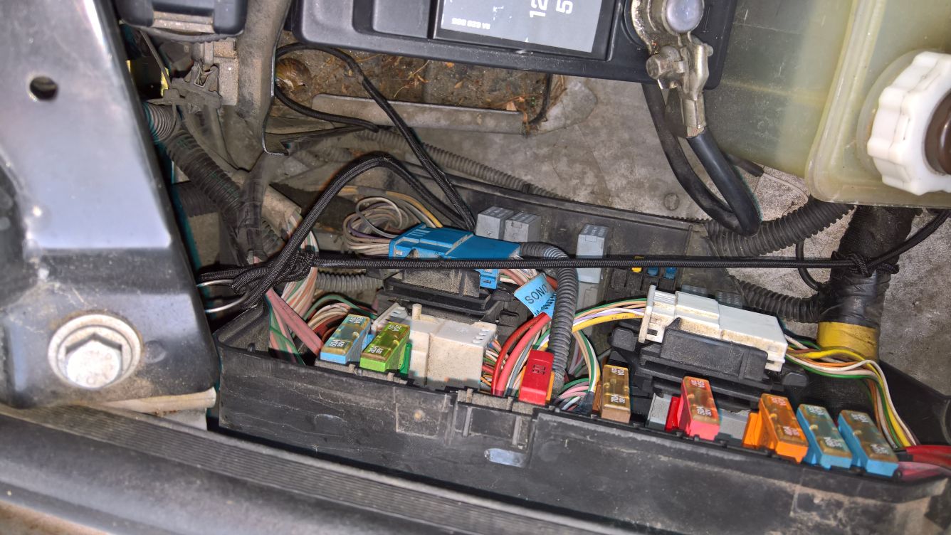

Et sinon alimenter la voiture par une lumière d'éclairage de plaque ca marche pas ?
Re: [Tuto] Ouverture capot si batterie ET barillet porte HS
Wutch a écrit : 11 nov. 2019, 19:29 Et sinon alimenter la voiture par une lumière d'éclairage de plaque ca marche pas ?
Ben non, sauf si tu as laissé tes lampes allumées car le circuit est ouvert sinon :(

C'est quoi que le commodo coupe ? La masse ou le plus ?
Car si c'est la masse, ca doit être jouable tout de même en la prenant ailleurs.
C'est le + qui est coupé...

Moi par contre je prévois de déporter un + permanent quelque part tout en restant discret mais accessible en cas de galère :wink:
