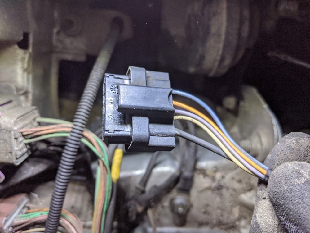

Au niveau des prises dans le compartiment moteur, je peux isoler le faisceau par une grosse prise noire avec une languette violette. Fait et Bim le fusible.

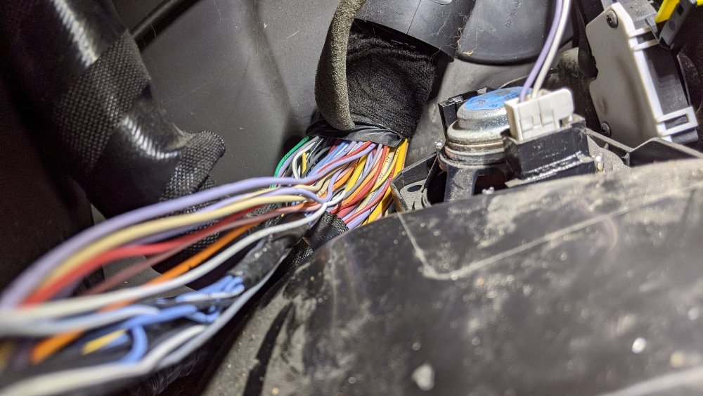

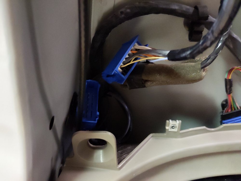

J'ai bien avancé. Afin de réduire le champs de recherche j'ai réduite le faisceau (et aussi j'ai acheté des fusibles :D )
Comme je devais polir les phares, j'ai débranché le feu avant, et idem pour l'arrière :
et
Ben ça grille tout le temps :evil:

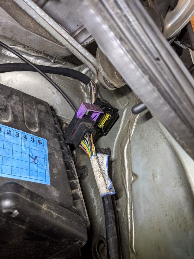

A l'avant, j'ai isolé toute la partie avant en retirant le connecteur violet en haut à droite :
Pareil, ça saute :evil:

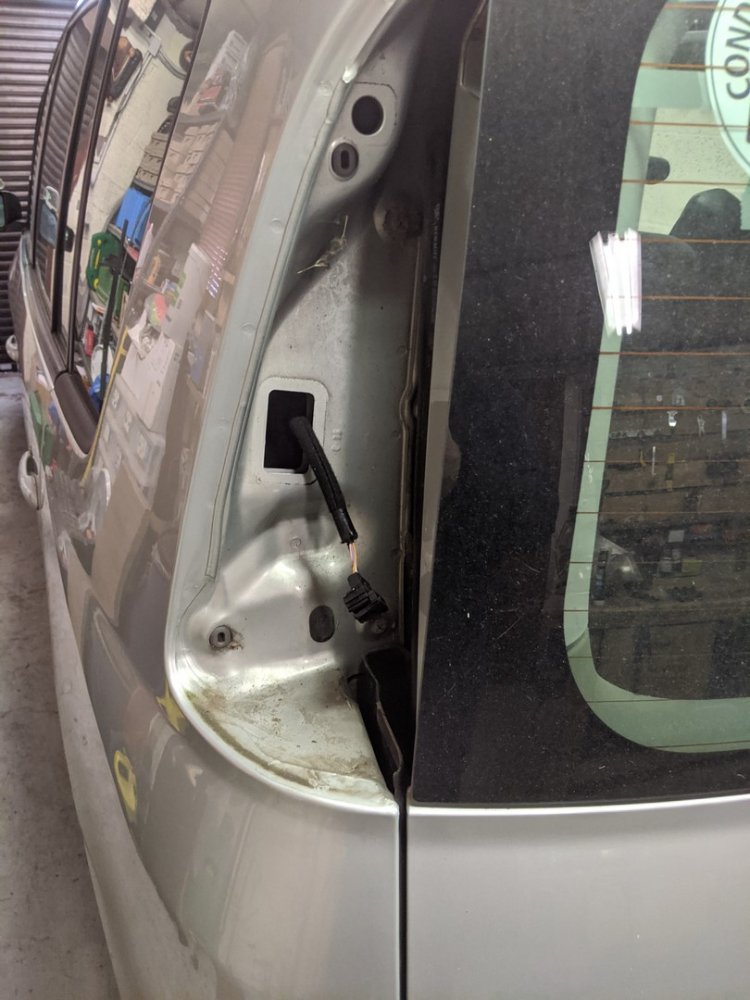

J'ai débranché la partie Hayon car sur ce fusible sert aussi à l'éclairage de la plaque :

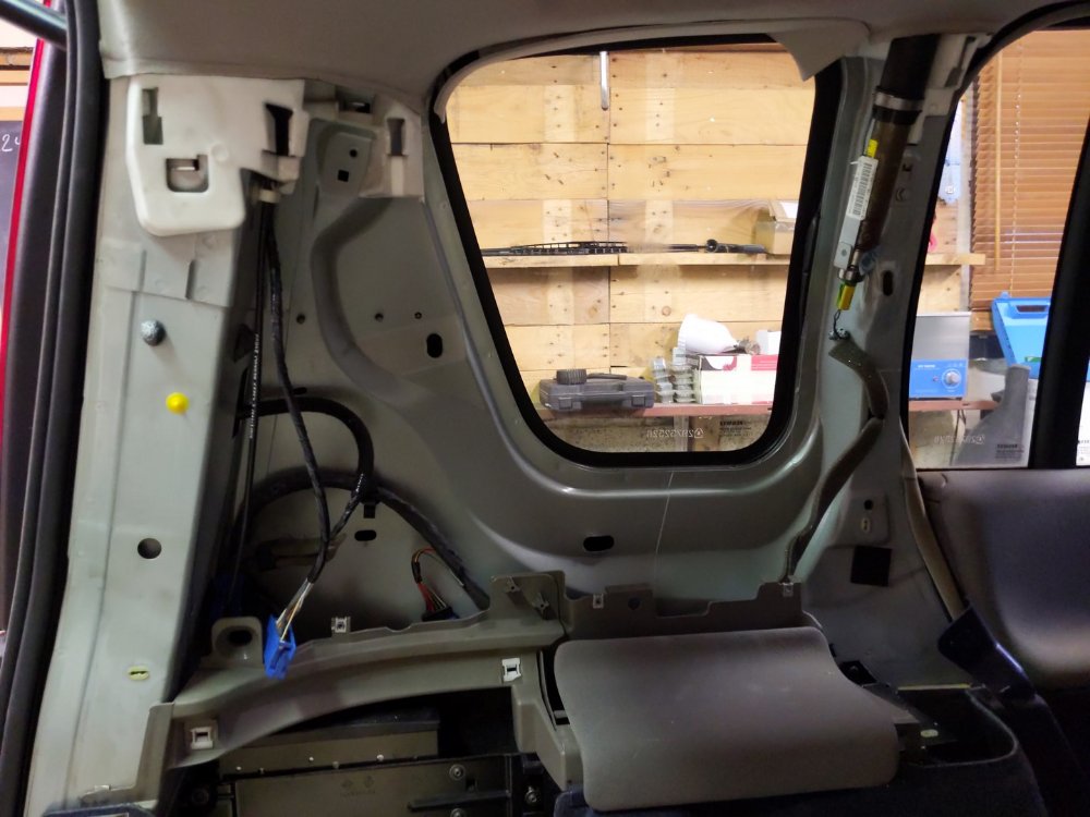

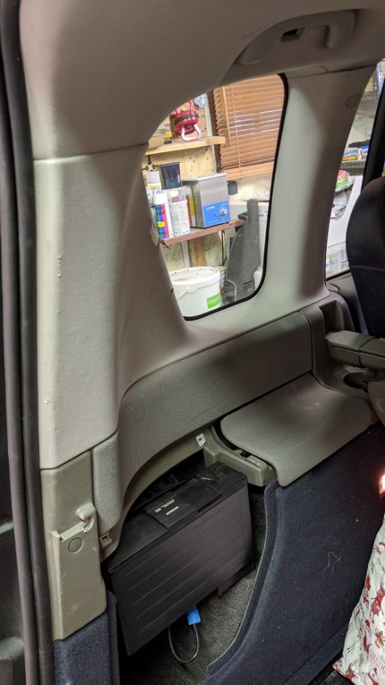

Mais je ne trouvais pas donc, j'ai remonter le circuit dans l'aile arrière derrière l'autoradio et débranché tout ce que je voyait
Pourtant rien de suspect :D :
Sérieusement, encore du démontage :
Pareil, ça saute :evil: :evil:
En regardant sur la doc technique pour ce fusible il y a en plus comme info (par rapport au bouquin de la voiture) :
Éclairage lecteur de cartes, allume cigare, éclairage tableau de bord.
Démontage de la console, débranchage de tout et... Pareil, ça saute :evil: :evil:

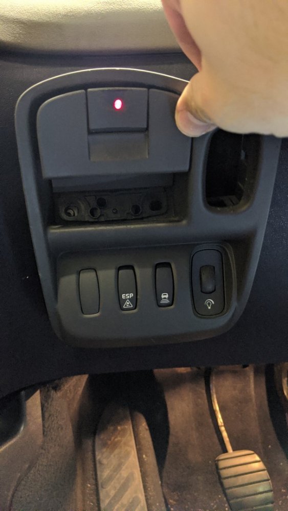

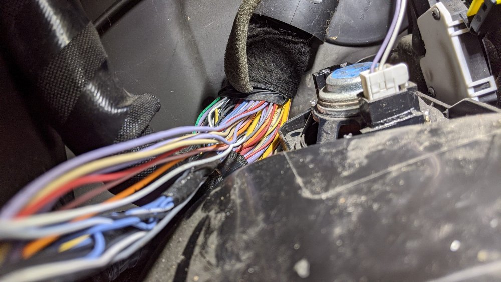

Après il me reste la partie avec le variateur de l'éclairage en bas à gauche sous le frein à main
Et là :shock: :shock: :shock:
Maintenant ça me revient, en vacances en roulant de nuit, je me demandais pourquoi je n'arrivait pas à régler la luminosité intérieure, maintenant je sais.

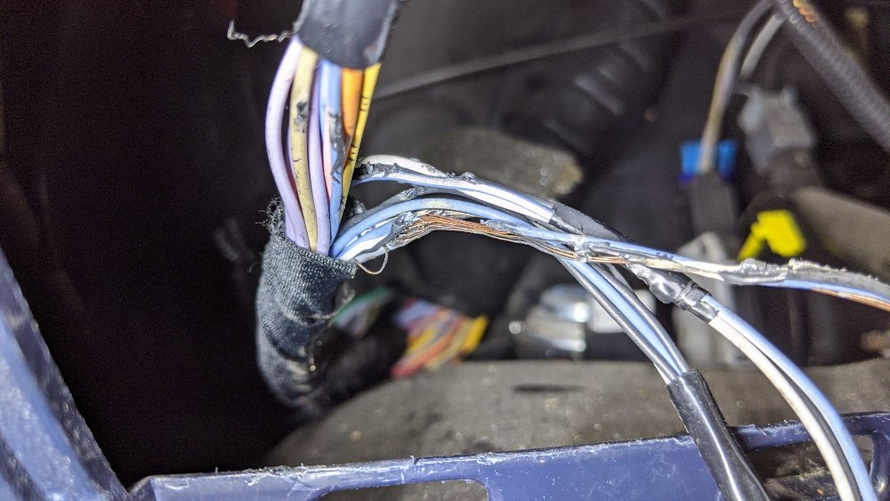

Un fil noir a cramé tout le long et a fondu sur les autres :
Mais au fond ça vas :D ouf :mrgreen:
Mais d'où ça vient !

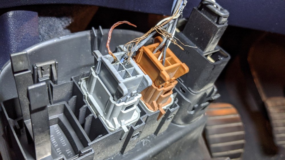

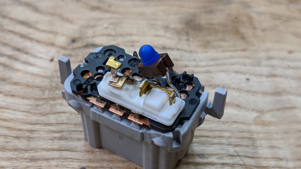

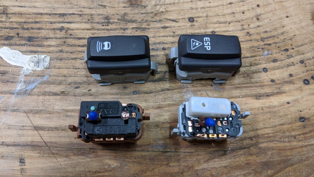

Démontage des boutons :
Mais dans celui de l'ESP... :twisted:
Mais il manque des morceaux, comme la LED d'éclairage, je pense que ça a déjà été ouvert :roll:
Déjà après avoir tout coupé les fils défecteux, je remet un fusible et :idea: ça tiens :P :P
J'ai commandé un bouton ESP avec la fiche à 10€ sur Elbuoncouino, j'ai refait tous les fils au plus près du toron au fond et ça roule :
- Veilleuse gauche et plaque OK
- Variateur fonctionnel
- Coupure ESP OK (je ne l'avais pas vu car j'ai un soucis avec, c'est un autre post)
- coupure radar de recul.
Bon ben j'ai eu de la chance que je n'ai pas eu le feu, une bonne chose de faite.
