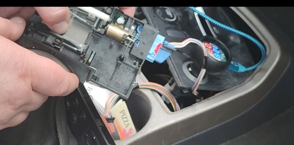

Pour info c'est une carte à deux boutons que j'ai, et quand je démonte l'entourage en plastique des lecteurs de carte et que j'appuie sur la carte quand elle est dans le lecteur celui ci finit tant bien que mal à la détecter et à allumer le tableau de bord.

Tu met ta carte dans le lecteur et tu y glisse un couteau ou autre (quelque chose de plaque) dans le lecteur c'est à dire entre le lecteur et la carte et vois si ça marche.Florian a écrit : 15 juin 2020, 21:26Merci beaucoup pour ta réponse. Du coup demain matin je vais lui dire d'essayer de programmer la carte.Davidrwt a écrit : 15 juin 2020, 21:19 Un idiot le gars
Il dit un diagnostic sans même faire des essai.
Il aurait essayé de programmer la carte et si vraiment le lecteur de carte est en cause il aurait vite vu et vu ce que tu dit ton lecteur est OK.
Si c'est le cas c'est ta carte qui a une soudure qui a sauté.

Pour démarrer, j'ai démonté un autre lecteur de carte, je dois appuyer sur la carte en place dans le lecteur pour démarrer, comme ça :Davidrwt a écrit : 15 juin 2020, 21:37 Tu met ta carte dans le lecteur et tu y glisse un couteau ou autre (quelque chose de plaque) dans le lecteur c'est à dire entre le lecteur et la carte et vois si ça marche.
Bien sur pas a la mode barbare
Donc oui je dois avoir quelques soudures qui ont pété la dedans.

Donc voilà tu sais quoi faire, botté le c** du monsieurFlorian a écrit : 15 juin 2020, 21:51Pour démarrer, j'ai démonté un autre lecteur de carte, je dois appuyer sur la carte en place dans le lecteur pour démarrer, comme ça :Davidrwt a écrit : 15 juin 2020, 21:37 Tu met ta carte dans le lecteur et tu y glisse un couteau ou autre (quelque chose de plaque) dans le lecteur c'est à dire entre le lecteur et la carte et vois si ça marche.

Il me semble qu'il y a un tuto de réparation du lecteur de carte sur Planète Renault. De tête, le gars avait réparé cela avec un bout de vieille carte bleue !

Salut, en fait la plupart du temps c'est un bout de plastique qui vient appuyer sur un des switch qui casse et effectivement on peut réparer avec un bout de plastique.
Bon je viens de déposer la voiture au garage, accueil très froid de la part de la secrétaire qui a levé les yeux au ciel quand je lui ai dit que mon lecteur de carte fonctionne.
Le patron est arrivé peu de temps après, m'a engueulé parce que soit disons je savais mieux que ses mécaniciens... Et que je ne devais pas rester et qu'ils m'appellent une fois la voiture prête... Ou pas. Je lui ai dit que le lecteur de carte fonctionne sur une autre voiture (bon OK c'est pas vrai mais je suis quasi sur que mon lecteur de carte fonctionne), il m'a dit que ça devrait aller alors.

Bon sinon ma nouvelle carte est programmée ça y est, le lecteur est bon, j'avais raison.
