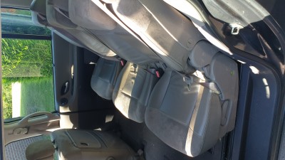

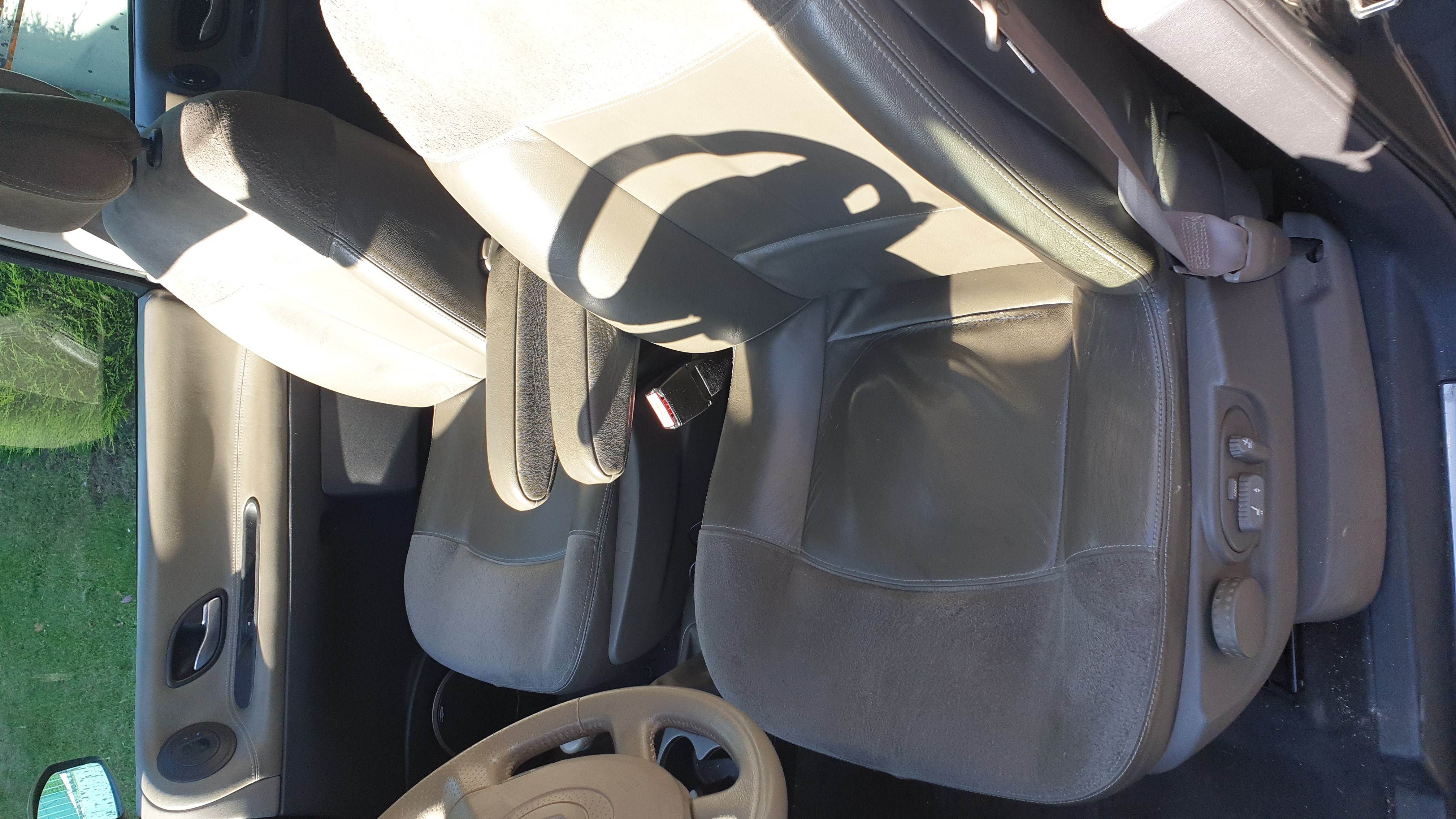

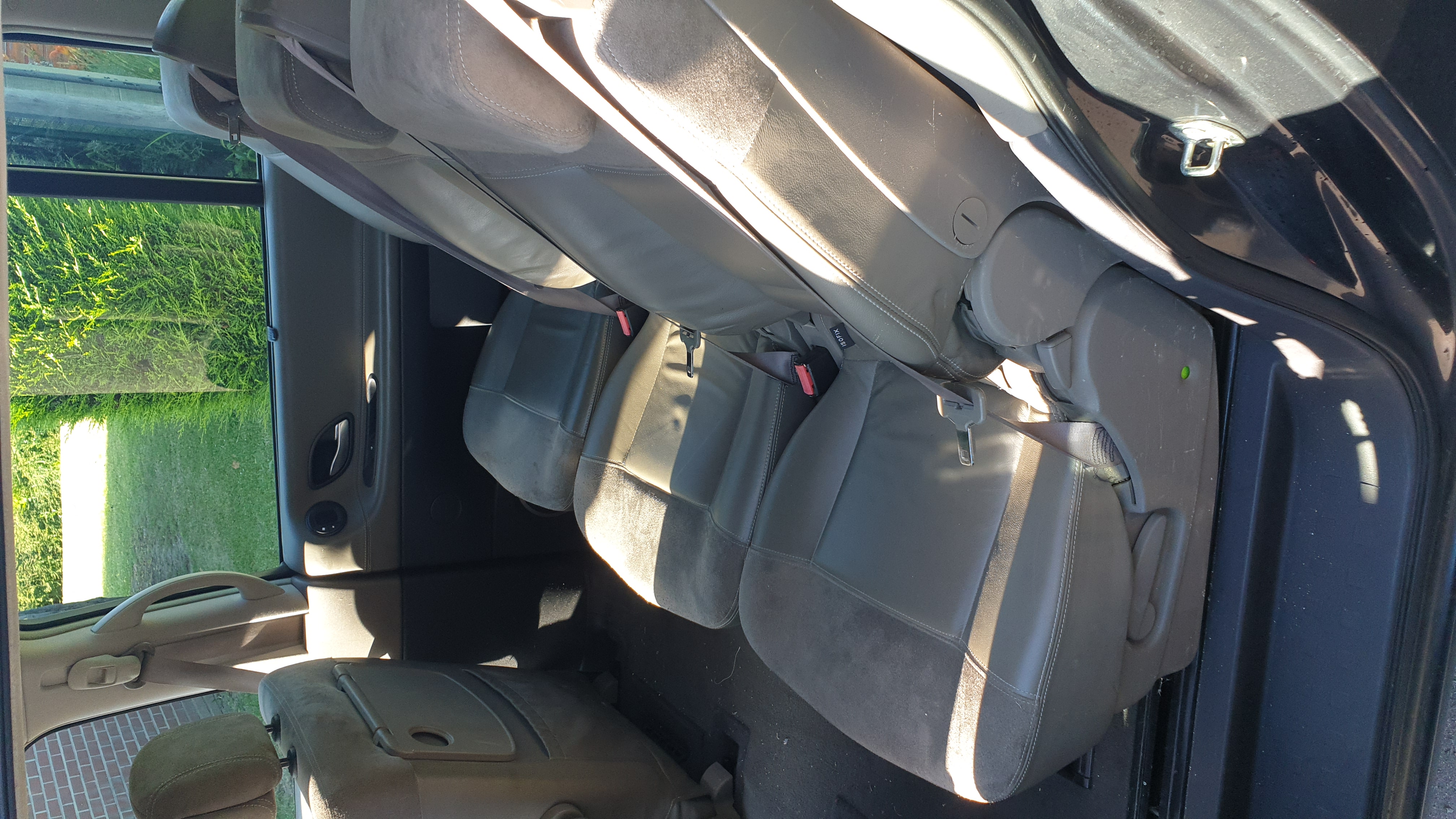

Hello petite photo sur un initial cuir et alcantara sur un modèle initial de 08 2002 ok il n'a que 102.000km mais bon ça donne une idée de la bonne facture du cuir et l'alcantara ,, en ma possession .barbenzingue a écrit : ↑10 nov. 2020, 00:00Sur mon ex Laguna 2 effectivement les sièges se craquaient. D'ailleurs il me semble que ce n'était pas du cuir.otx22 a écrit : ↑07 nov. 2020, 17:25
Reste le choix des sièges :
- Sur les Intens le cuir sur les flanc semble fragile, et on constate souvent des déchirures (idem sur les laguna d'ailleurs). Je me pose la question des tissus alcantara également sur la longueur, pas trop difficile à nettoyer les tâches ? Pas trop d'usure à la façon pull qui peluche (notamment l'appui tête) ?
- Le cuir de la finition initiale est il de meilleure qualité ? Ou est ce qu'il craque/ se déchire de la même manière ?
-Sur l'initiale, je me pose la question des sièges réglables électriquement. Y a t il des soucis électrique avec l'âge ? Car autant c'est sympa quand ça fonctionne, mais bonjour la plaie si ça vieillit mal et que ça déconne avec le temps.
Merci pour vos retours !
les sièges cuir de mon Espace de 2009 sont encore de bonne tenue. On voit bien sûr que le cuir a vieilli mais il ne craque pas et je touche du bois fonctionnent encore très bien
Et le cuir d'un initial phase 2 avec plus de 300.000km d'utilisation... encore en bonne état , en ma possession .
Si ça peut te donner une idée sur la qualité, il y a d'autres variante de cuir le perforé beige , qui vieillit très bien également vu plusieurs fois sur le forum

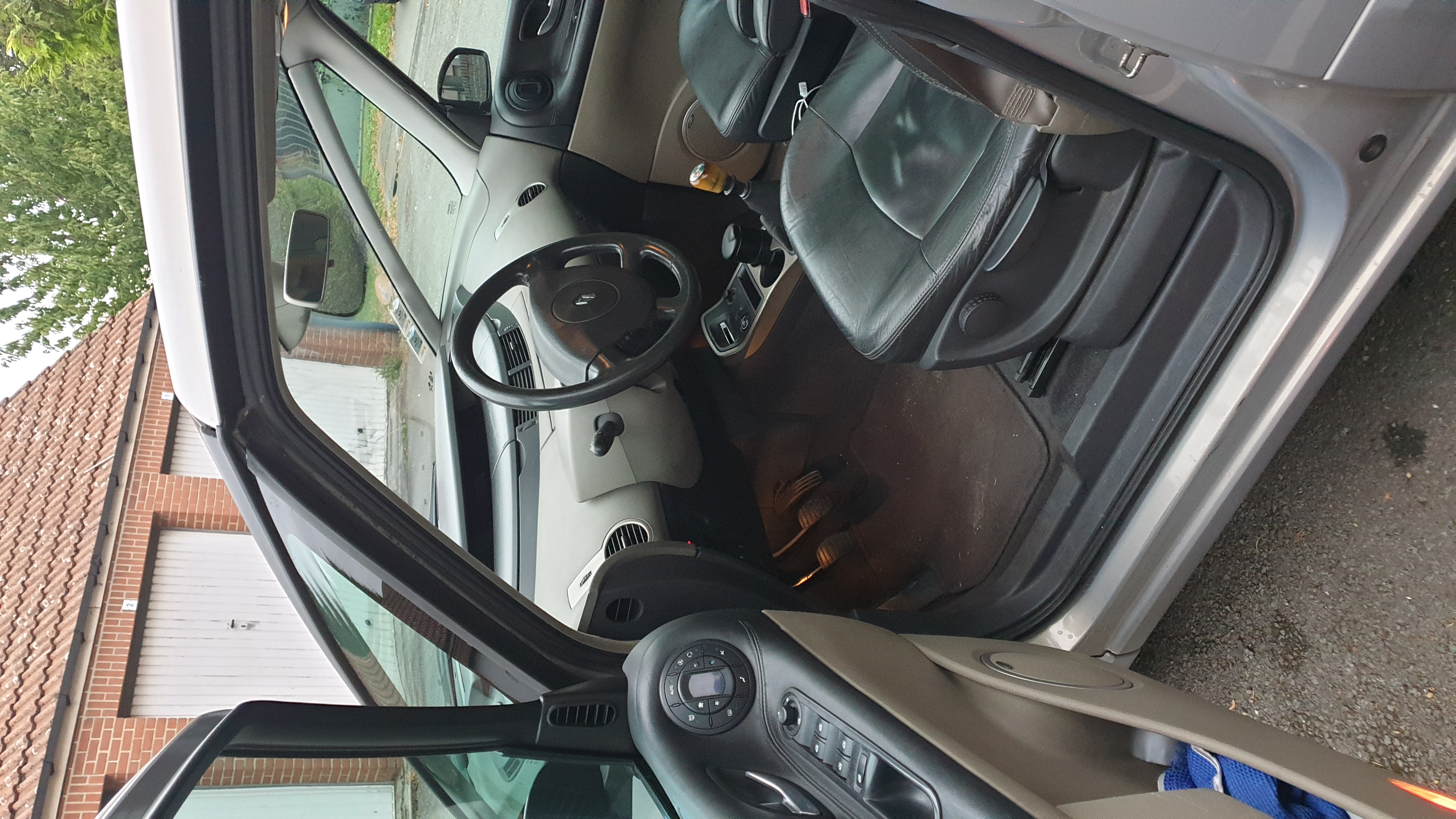

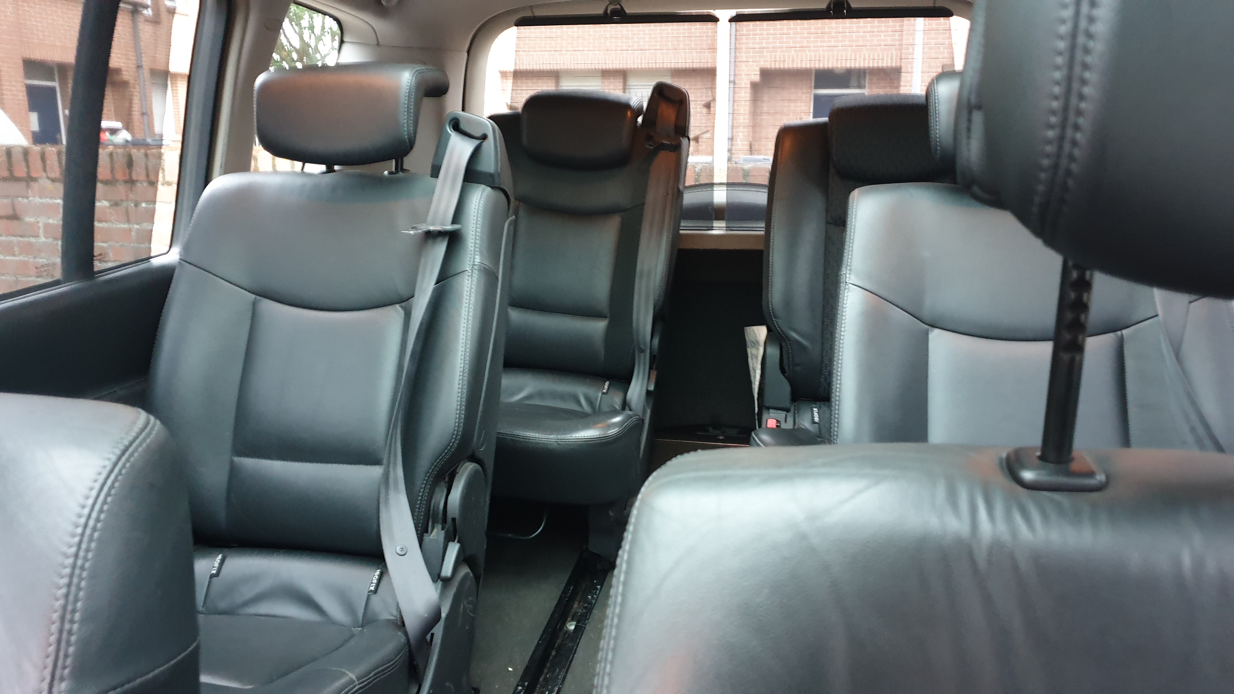

Re: Choix Espace IV : (Intens ou Initiale) et vieillissement
c'est ce que j'ai et encore en parfait état. peut être un peu dur quand même
