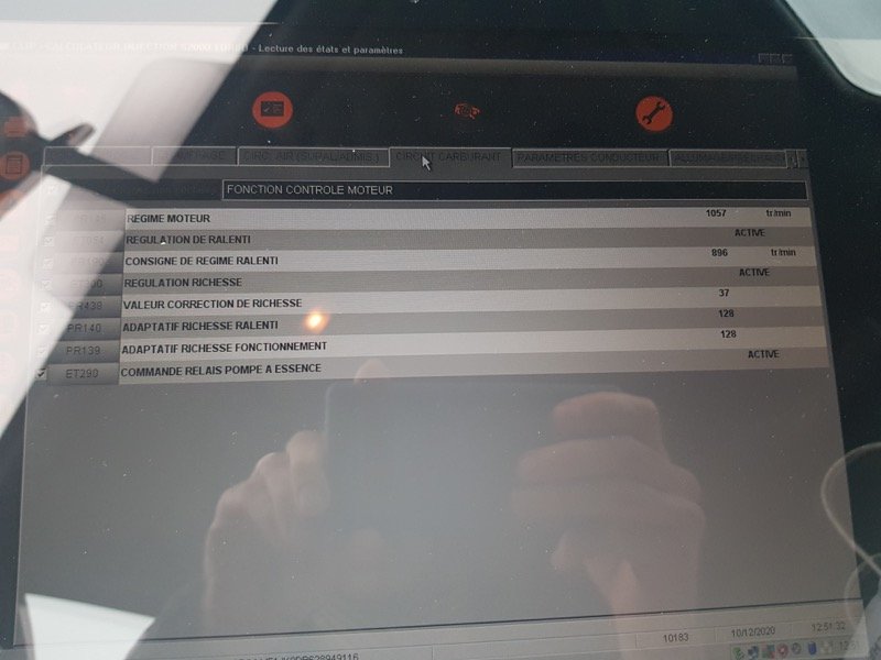

Bonjour tout le monde,
Je jette une bouée à la mer, en sachant que je n'ai pas encore tous les éléments pour affiner le diagnostic, mais si vous aviez des pistes pour m'aider à chercher, ça me sera bien utile.
Mon IV n'a pas fini de me causer des misères, bien que celle qui m'embête aujourd'hui n'empêche pas la voiture de rouler. Le WE dernier, après 3 semaines d'immobilisation, je reprends le IV pour faire une vingtaine de km histoire de recharger un peu la batterie, et je constate sur le trajet qu'il m'affiche une conso record de 18L/100 pour maintenir le 110, mais je mets ça sur le vent de face... Sur le retour, avec le vent dans le dos, on "tombe" à 13L/100, mais c'est clairement pas normal. Pour info, je tourne au SP.
Le plus étrange, c'est que je n'ai pas de symptome de prise d'air ou quoi que ce soit. La voiture tourne rond et répond bien aux sollicitations.
Et ce matin, je le démarre 5 minutes, aucun problème de démarrage, ralenti stable, mais je me rends compte d'une grosse tache de suie au sol! Même l'Espace 2 avec son J8S ne laisse pas une telle trace au sol en si peu de temps... Je précise que je n'ai pas fait de montée en régime...
Bref, je suis dépité. D'où cela pourrait venir? Je n'ai aucun voyant au tableau de bord et malgré la surconso évidente, la voiture tourne bien. J'ai lu des choses sur le canister et des prises d'air... Je vais brancher la Clip aussi pour essayer d'en savoir plus, mais je ne sais pas trop à quoi m'attendre :(
Merci pour vos idées.

Sans clip, ca va être difficile de diagnostiquer plus.
Il faut en effet déterminer si le calculateur sait qu'il est riche. Donc il faut regarder les valeurs des lambdas. Si pas de soucis, alors un problème avec la sonde.
Si le calculo sait qu'il est riche, il faut ensuite voir quels sont les facteurs de corrections appliqués à l'injection. S'ils sont normaux, je sais pas trop :mrgreen:
S'il y a une forte correction négative et que c'est quand même riche, soit il n'y a pas assez d'air, soit trop d'essence. Regarder l'arrivée d'air voir s'il n'y a rien qui bouche, genre un rongeur qui aurait déposer des choses dans l'admission.
Si RAS de ce coté, regarder du coté des injecteurs.
Mais si l'odb indique une conso élevée, c'est que le calculateur doit donner l'ordre d'enrichir et augmenter les temps d'injection. Donc problème de lambda, ou alors il croit qu''il y a plus d'air qui arrive que la réalité. Et dans ce cas regarder au niveau des capteurs de pression, car pas de débitmètre sur ce moteur.

Merci pour toutes ces suggestions, j'ai oublié de préciser que le filtre à air est neuf (il a 200 km) et que les sondes lambda sont récentes aussi (la sonde amont a été changée il y a 2000 km et la sonde aval il y a 500 km). La voiture a 139 300 km à ce jour. Je suis allé faire un tour avec et voilà les relevés que j'ai fait à l'arrêt après 5 minutes de ralenti, avant de partir (8 degrés dehors):
Mais ce qui m'interpelle le plus, en rapport avec les sondes lambda, ce sont la différence entre la valeur amont et la valeur aval. En effet, la valeur amont n'arrête pas d'osciller, tandis que la valeur aval reste de marbre, même si je mets un coup d'accélérateur...
A noter aussi, après mon petit tour d'1km (pendant lequel j'ai essayé d'enregistrer différents paramètres de position d'accélérateur, de correction de richesse pour sortir une belle courbe que j'ai malheureusement supprimé trop vite), après m'être garé, le ralenti était bon (vers 800 tours) et s'est mis à remonter à 1000 tours au bout de quelques secondes... Peut être une hypothèse de prise d'air qui revient au premier plan?
Merci en tout cas pour votre aide. S'il y a besoin de faire d'autres mesures, je peux faire ça sans soucis. Et ce WE je vais certainement aller voir si j'ai pas une fuite sur mon circuit d'admission, ou quelque chose qui le bouche...

Sinon, la valeur lambda amont à l'air correct, autour de 500mv.
Par contre, effectivement c'est étrange que la valeur avale ne bouge pas.
Pour les valeurs d"enrichissement ca me parait assez élevé. La clip te donne la plage de valeur min-max de fonctionnement ?
Le ralentis qui augmente, c'est peut une prise d'air, ou alors un ajout d'air du calculateur pour contrer une richesse trop élevée.
Mais pour analyser tout ca, il faudrait plutot des courbes que des valeurs ponctuelles.
Idéalement, faudrait en parallèle, les valeurs lambda, les correctifs d"enrichissement, la position du papillon et de l'accelerateur.
