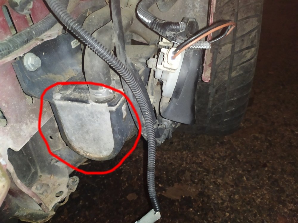

Est-ce quelqu'un peut me dire, svp, quelle est cette pièce en photo et à quoi elle sert.
Avec mes soucis d'injections, j'ai démarré et cette pièce s'est mise à faire un gros bruit aigu et des étincelles sortaient (où j'ai mis la flèche)
Quand j'ai coupé le contact, cette pièce tournait encore, environ 30 secondes.
Merci.

On imagine que c'est un DCi vu que c'est la chaudière

Ça ressemble a un chauffage additionel type "webasto"...

Hello oui c'est un DCi
La chaudière...

+1, la chaudière ...
Les possesseurs de DCI pourront te dire à quoi elle sert, ce que je sais c'est que les symptômes que tu décris sont à priori normaux

Peut être pas les étincelles par contre !
Elle sert en hiver à compenser le fait qu'un dci chauffe peu ... ou pas assez vite pour le confort des occupants

les étincelles aussi sont normales... mais elles ne sont pas visibles quand le pot d'echappement est en bon état (gaine bouffée que l'on voit sur la photo).

Merci Thomas, il me semblait bien aussi me souvenir que c'était normalgrostoto a écrit : 08 mars 2021, 12:24 les étincelles aussi sont normales... mais elles ne sont pas visibles quand le pot d'echappement est en bon état (gaine bouffée que l'on voit sur la photo).

Hummm ! comme quoi il faut avoir un certains nombres d'infos pour comprendre. J'ai failli te repondre pour le joint de culasse comme quoi cest une possibilité.
Maintenant je comprends mieux la fumée épaisse.
En dessous une température de 4° extérieure, la chaudière (photos) se met en route pour accélérer le chauffage de l'eau pour les occupants.
Mais elle a une fâcheuse manie de se mettre à fumer à ses premiers démarrages hivernaux. Ce pourquoi tu as enfumé le village mais ça ne dure pas.
Tel que je vois, il te manque une bonne partie de son échappement. De la chaudière il passe sous le moteur à côté de la ceinture de boîte et viens se fixer sur la plaque tôle de fermeture de boîte et sur le berceau (vis M10). Il se termine juste derrière le berceau (au centre).
Rien avoir avec un problème de fonctionnement moteur.
Ou alors c'est son circuit gazole qui ramène des bulles d'air dans le circuit principal mais j'en doute.

Ok, merci beaucoup. Donc, la chaudière va bien, il lui manque un échappement quoi...yves78 a écrit : 08 mars 2021, 14:20 Hummm ! comme quoi il faut avoir un certains nombres d'infos pour comprendre. J'ai failli te repondre pour le joint de culasse comme quoi cest une possibilité.
Par contre, la fumée sort de mon pot d'échappement, j'ai même débranché cette chaudière et le moteur fume toujours autant.
Et puis...maintenant, Madame capricieuse d'Espace ne veut plus démarrer, je ne comprends plus rien
