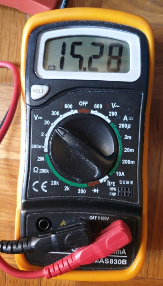

Multimeter montre 13.74V (batterie sur la voiture), 15.28V batterie démonté

Tes mesures de tension sont incoherentes...
Comment une batterie peut sortir 15v en etant débranché / démonté ?

Voici la photo de multimeter en moment de la vérification de la tension une fois la batterie démontée...
Il me semblait que c'est haut en mesure, mais comme je ne savais pas que la voiture puisse surcharger une batterie, j'ai soupçonnais une autre cause.

18v moteur en marche... oui effectivement il y a un soucis..
- appareil de mesure décalibré
- alternateur hs
vu le prix d'un alternateur, et vu l'appareil, je conseille de refaire des mesure avec un vrai appareil (ou déjà, changer la pile de l'appareil... j'ai l'impression quelle est hs si j'en crois l'affichage).
ceci dit vu les symptomes de l'auto, il y a un loup quelque part...

ton garage va te proposer un alternateur en echange standard dans le meilleur des cas.
si tu n'es pas super pressé je peux surement te reparer ton alternateur hs, j'ai deja refait le mien dont le regulateur avait cramé.

Merci pour ta proposition !
Je suis très intéressé ! Ça fait 4 jours que j'attends le devis... :(
Disons que je suis quand même un peu pressé, quand même... Il te faudra combien de temps pour la réparation ?

Pour ceux qui ont le problème similaire et lisent ces lignes, ne soyez stupides comme moi, débranchez la batterie en attendant le passage de mécanicien, car votre batterie va se décharger complètement ! 2.56V mesurés ce matin ! Nouvelle batterie fichue (partiellement) par l'ignorance 😒

Je reviens vers pour clôturer ce topic !
L'alternateur et la courroie d'accessoires remplacés et tout et rentré dans l'ordre...
Merci à tous pour vote aide !
Bonne route à tous !
