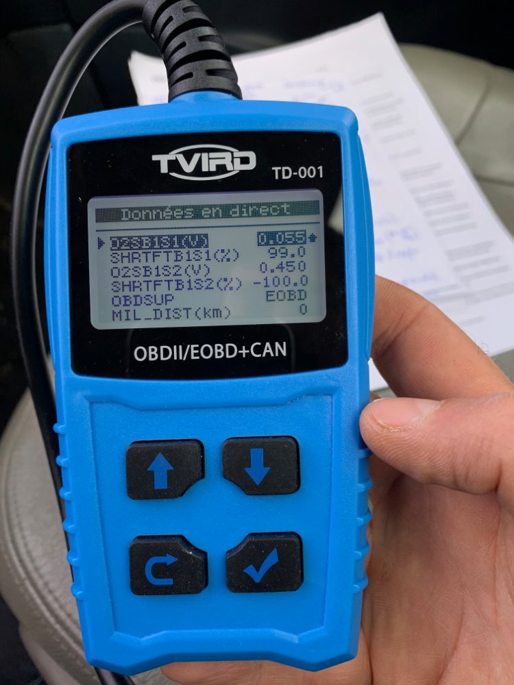

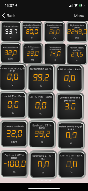

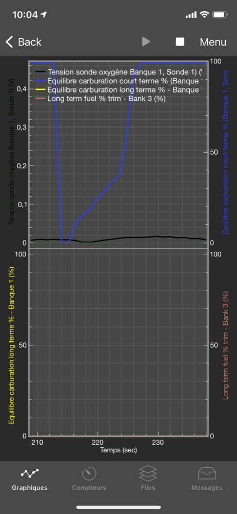

J'ai acheté 2 OBD II, un en wifi (Foseal vendu sur amazon) que j'utilise avec l'appli "OBD fusion" et un filaire "Tvird OBD2 Diagnostic OBDII"
J'ai d'abord fait le test avec l'OBD II wifi. J'ai roulé quelques kilomètres, je récupère bien la tension de la sonde lambda avant cata, le STFT mais je n'ai aucune donnée pour le LTFT. Pour le LTFT j'ai les "SAE PIDS" suivants de disponibles dans OBD Fusion : "Equilibre carburation long terme % - Banque 1" et "Long term fuel % trim - Bank 3" mais aucun de ces 2 paramètres ne renvoient de valeur, bizarre.
Je peux afficher les graphiques de 4 paramètres en meme temps avec le logiciel.
Je pensais que la fonction de log allait m'enregistrer toutes les valeurs dans le fichier csv mais non, dans le csv il y a un horodatage et la position GPS...heureusement que j'ai fait des screenshot en roulant.
La tension de la sonde lambda est presque à 0V, le STFT oscille entre sa borne haute et sa borne basse au début puis il reste collé à la borne haute. La tension de la sonde reste proche de 0V.

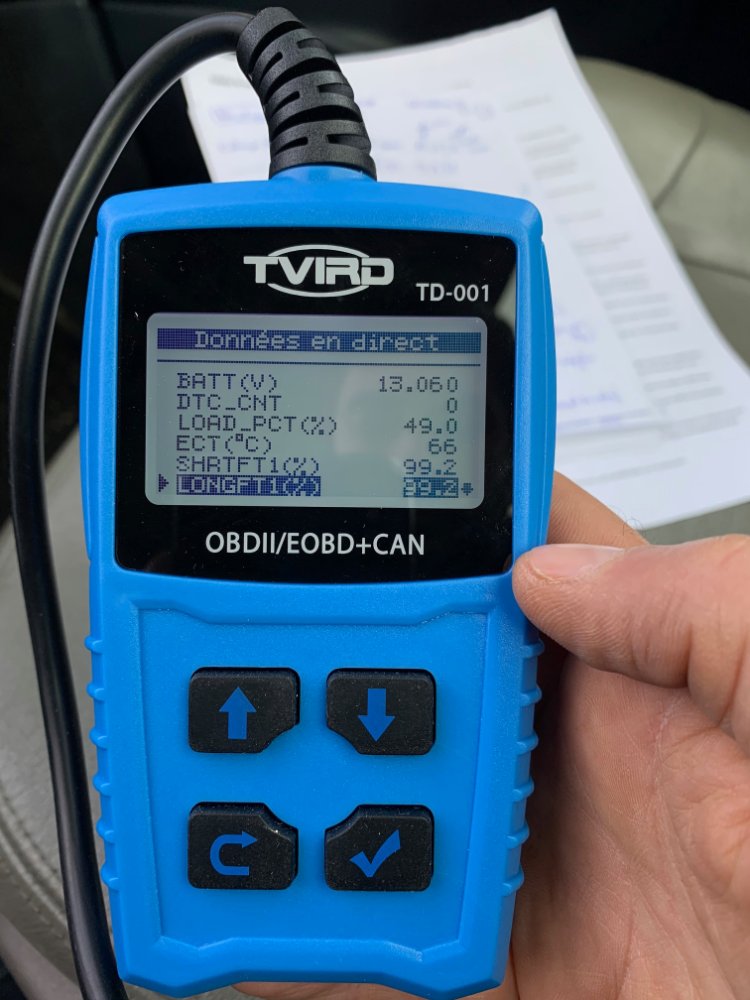

- Ensuite j'ai refait un test avec l'OBD II filaire, pareil j'ai bien la tension de la sonde (O2SB1S1(V)), le STFT (SHRTFTB1S1(%) mais je n'ai toujours pas le LTFT... j'ai des paramètres SHRTFT1(%) et LONGFT1(%) mais je ne suis pas sur que les valeurs relevées soient valides.
Pareil, O2SB1S1(V)) reste proche de 0V et SHRTFTB1S1(%) reste collé proche de 100%
SHRTFT1(%) et LONGFT1(%) sont à 99,2% et les valeurs n'ont pas bougées pendant le test de roulage.
Je ne sais pas si cela à une importance mais la valeur de O2SB1S2(V) est à 0,89V à la fin du test de roulage et le SHRTFTB1S2(%) à -100%. Cela doit correspondre à la sonde lambba apres le cata j'imagine.
Que pensez-vous de ces données ? Sont-elles pertinentes et exploitables ?

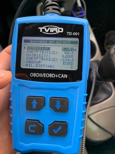

Ensuite j’ai rebranchée la sonde. Direct j’ai eu le voyant moteur qui s’est allumé et le message « Défaillance anti-pollution » qui s’est allumé
Le moteur fait un bruit horrible, n’a pas de pêche et les gaz d’échappements sentent toujours aussi mauvais
J’ai fait 4 km en accélérant le moins possible et je me suis arrêté, j’ai trop peur de tout casser.
Voici le code erreur qui est apparu sur l’OBD II :
Voici les valeurs relevées sonde branchée :
* Avec OBD Fusion :
* Tension sonde B1S1 : 0,1V
* STFT B1S1 : 99%
* Tension sonde B1S2 : 0,9V
* STFT B1S2 : -100%
* Avec OBD II TVIRD :
* SHRTFT1(%) : 99,2%
* LONGFT1(%) : 99,2%
* O2SB1S1(V) : 0,03V
* SHRTFTB1S1(%) : 99%
* O2SB1S2(V) : 0,89V
* SHRTFTB1S1(%) : -100%
Le code erreur :

Ah oui, ca enrichit à mort quand la lambda est branchée, et le signal de la lambda ne semble pas bouger beaucoup. Donc pour moi il y a un soucis de remonter d'info de la lambda.
C'est normal que débranché tu sois riche, car la carto par défaut doit éviter de tourner pauvre pour ne pas abimer le moteur
Donc je ferai les choses suivantes :
- Vérifier que la sonde montée est bien la bonne
- Si oui, alors vérifier le cablage entre la sonde et le calculo
Quand tu branches la sonde est ce que ca a tendance à fumer noir à l'échappement ? Ca confirmerait que tu es bien trop riche et que la lambda/calculo ne le voit.
