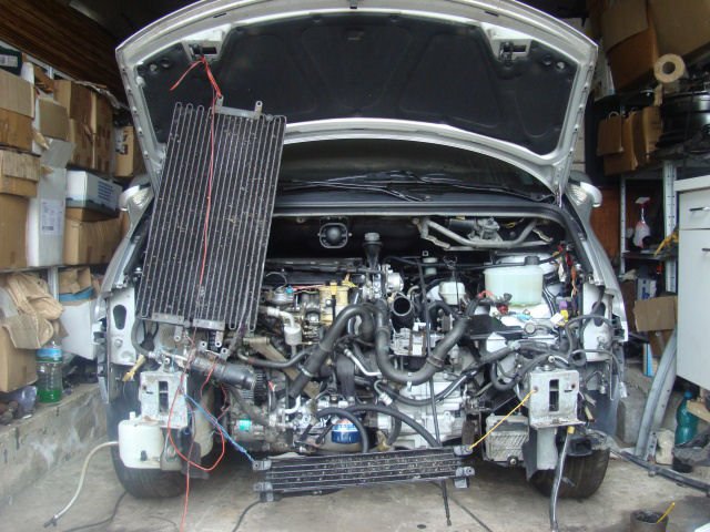

photo de Sylvain.
Sans couper le a/c.
Sans couper le a/c.
