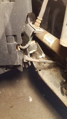

Mise en place effectuée et phares réglés !
Ça change tout ...
Avant, sans la biellette
Pour info j'ai mis pas mal de graisse dans les rotules pour quelles fonctionnent au mieux.
