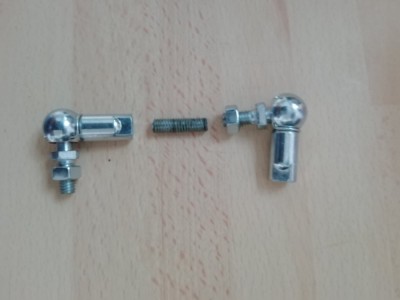

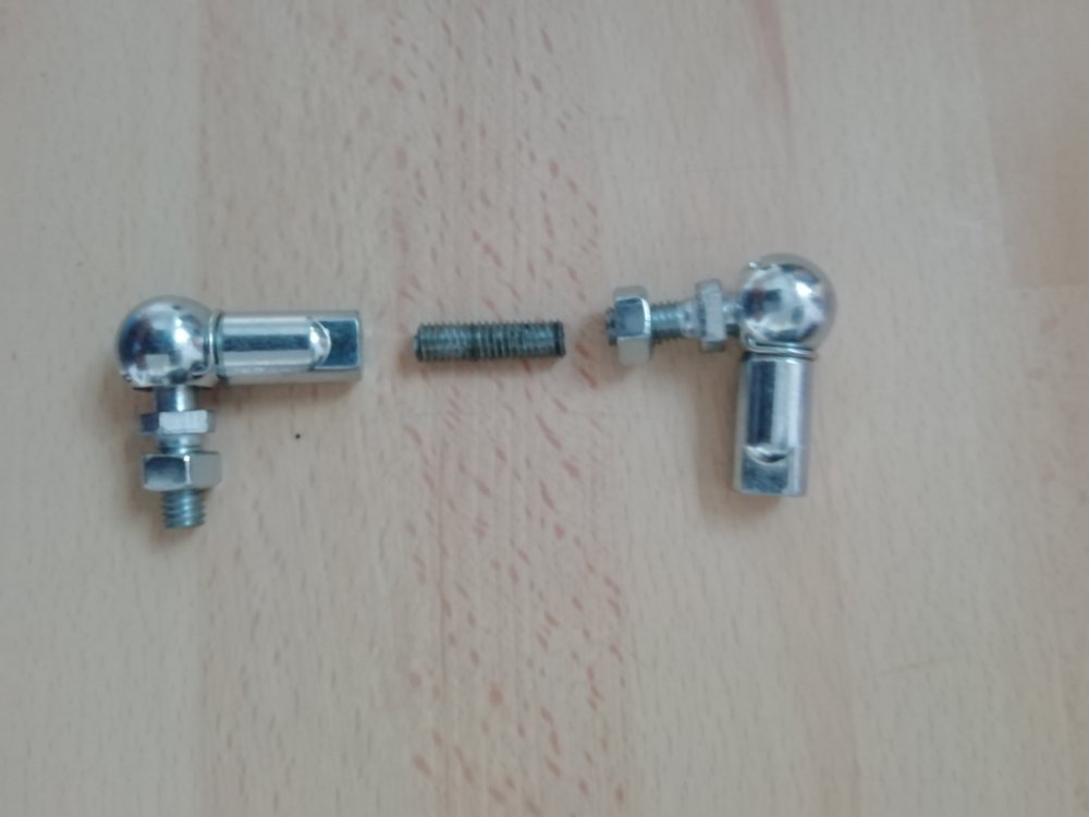

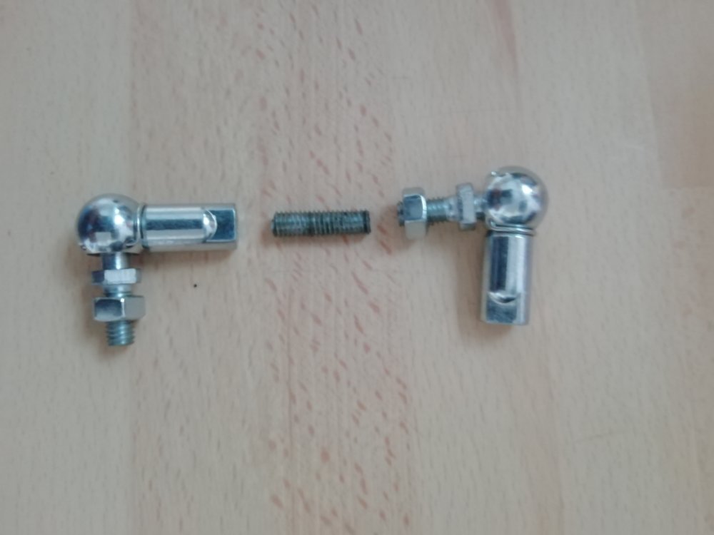

Moi j'ai commandé ceci en Angleterre:
Ces biellettes sont en inox et au milieu, pour la jointure un bout de tige filetée qui permet en plus d'ajuster à la même longueur que les originales.

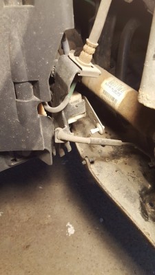

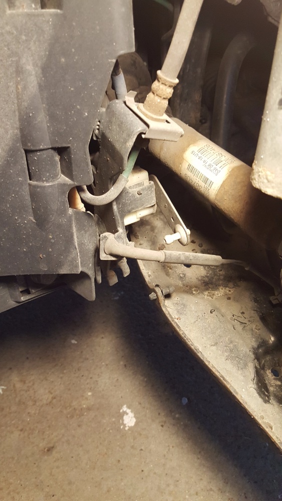

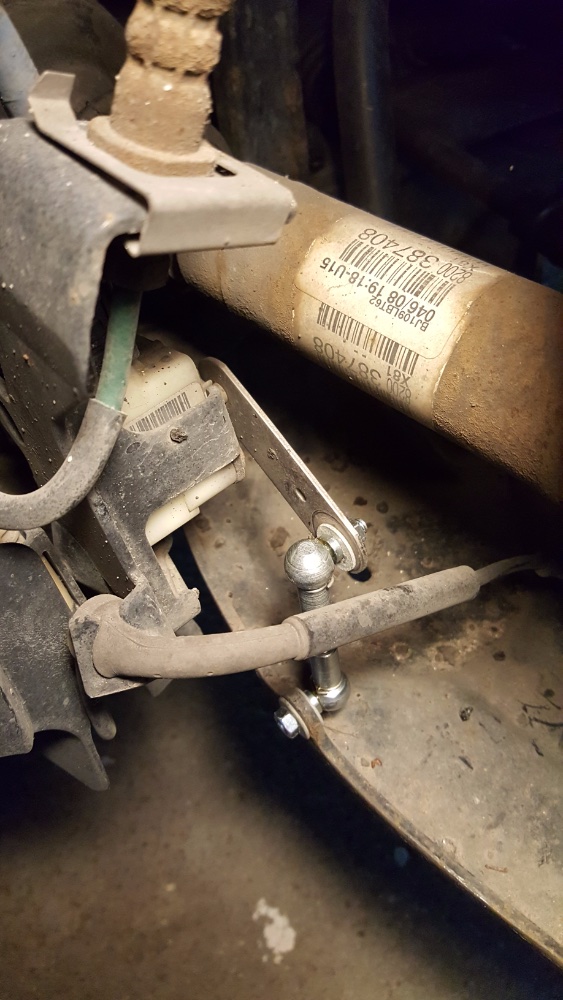

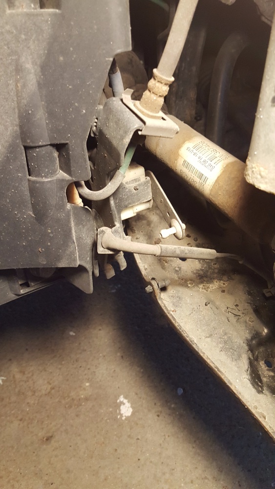

Mise en place effectuée et phares réglés !
Ça change tout ...
Avant, sans la biellette
Pour info j'ai mis pas mal de graisse dans les rotules pour quelles fonctionnent au mieux.

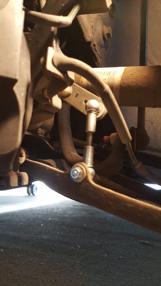

Après, avec la biellette "reconstruite" vue de dessus
Après, vue de face
Après, vue de face

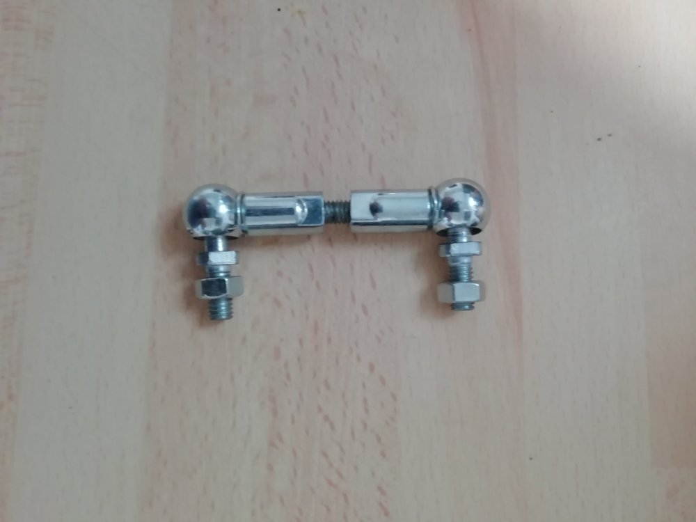

Je t'avoue avoir fait au plus simple : 2 rotules femelles avec un pas standard ce qui permet de régler à la longueur et ça bouge plus !
Tu mets bien sûr une rondelle de chaque coté et c'est marre.

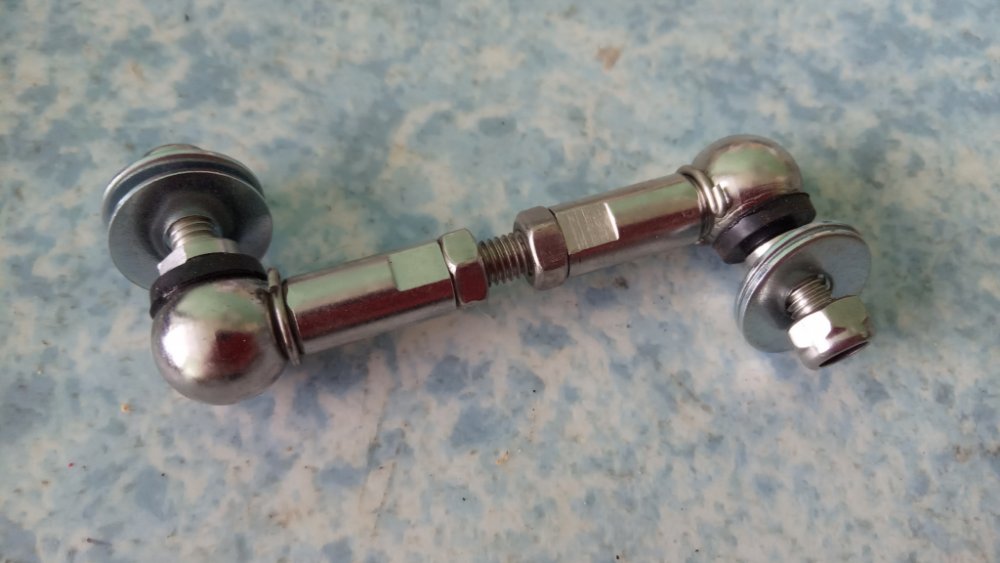

J'y suis passé moi aussi. Cette petite pièce est source de problèmes.
Deux rotules en inox (avec joint), tige filetée inox et écrous frein inox.
Les rotules ont été démontées, dégraissées puis regraissées avec une graisse lithium.
