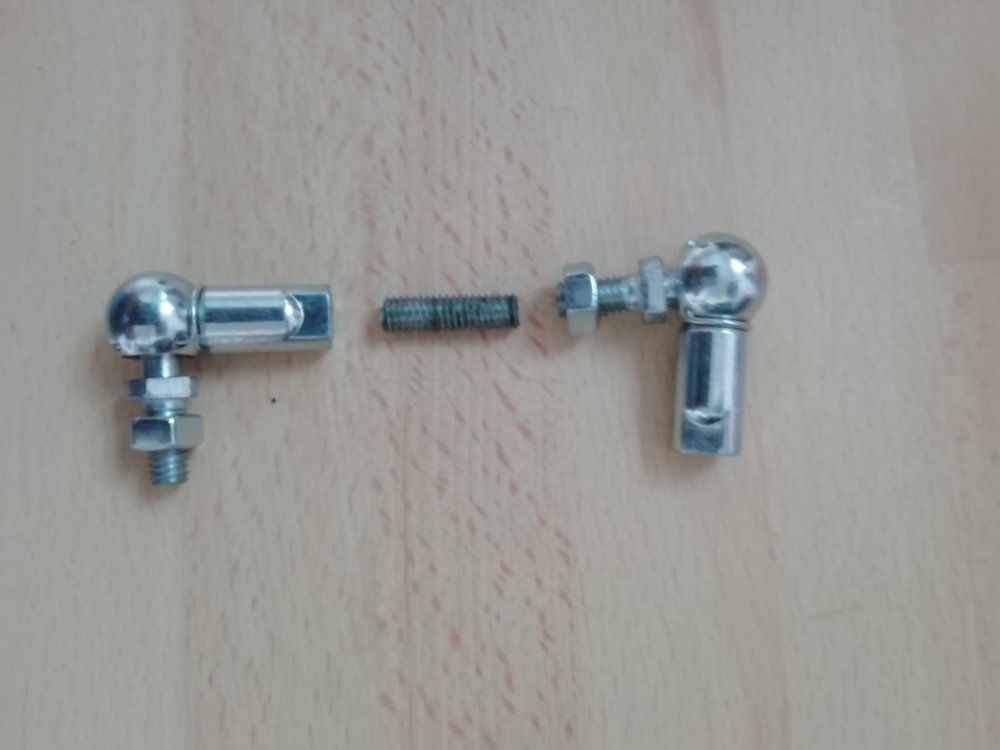

Moi j'ai commandé ceci en Angleterre:
Ces biellettes sont en inox et au milieu, pour la jointure un bout de tige filetée qui permet en plus d'ajuster à la même longueur que les originales.
Un autre vendeur:
https://www.kipp.fr/fr/fr/Produits/El%C ... otule.html
Attention de bien choisir un pas métrique!!!
Un autre vendeur:

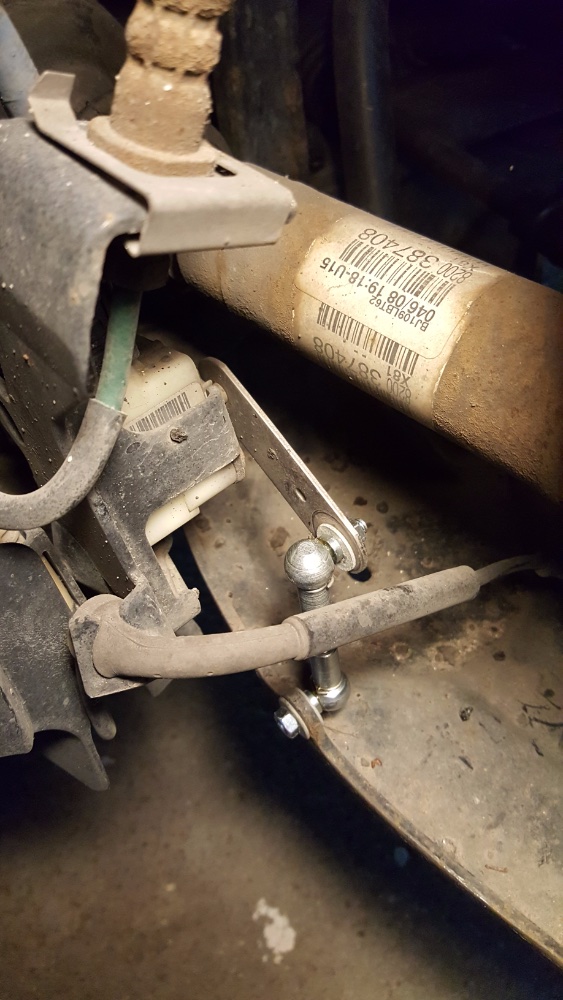

Merci pour le tuyau, j'en ai pris 4 en M5. J'en ai profité pour faire l'arriere egalement, le bielette ne tenait plus que d'un coté.
Pour info, entraxe de celle arriere: 90mm

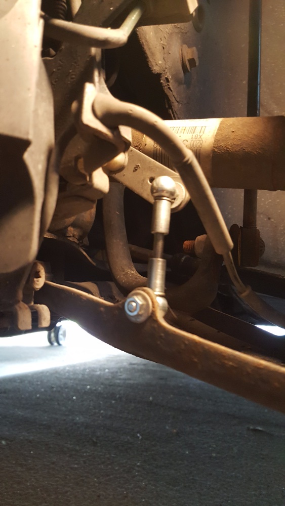

Bon, ça aura mis le temps, mais biellette mise en place cet après-midi avec succès !
J'ai pris des rotules FEBI pour camion sur Autodoc pour quelques euros, en M6, ce qui est parfait pour les trous déjà en place d'origine (clé de 10, du coup).
Longueur 56,5 mm comme préconisé, le faisceau à l'air pas trop mal, départ à 73 cm de haut, éblouissant à environ 60 cm à 10 mètres de distance, ça donne pas loin des -1,3 ° préconisés.
Je verrai à la conduite de nuit, mais ça semble prometteur.
La biellette arrière est bien en place et semble assez solidement accrochée....
Merci à tous les contributeurs, en tout cas

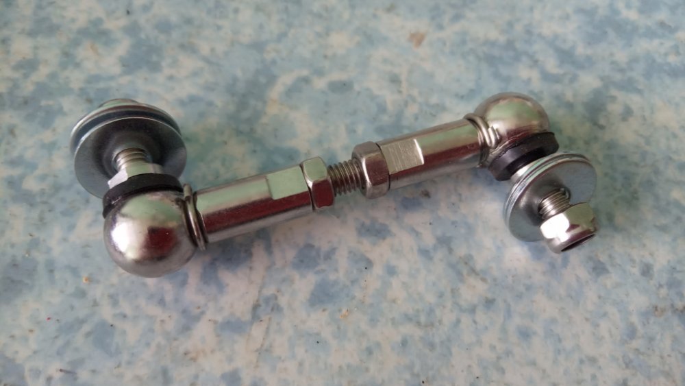

J'y suis passé moi aussi. Cette petite pièce est source de problèmes.
Deux rotules en inox (avec joint), tige filetée inox et écrous frein inox.
Les rotules ont été démontées, dégraissées puis regraissées avec une graisse lithium.
